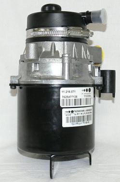

Witamy jesteśmy firmą która zajmuje się regeneracją pomp wspomagania elektrycznych,w swojej ofercie posiadamy pompy do bmw mini zregenerowana pompa z gwarancją kosztuje u nas 1400 złotych brutto przy zwrocie starej uszkodzonej.Dla klubowiczów na hasło TYGRYS 10% RABATU ZAPRASZAMY SERDECZNIE DO NASZEJ FIRMY.

- pOMPKA PO REGENERACJI
- MINI ONE.jpg (22.83 KiB) Przejrzano 5167 razy
Jak to się robi?
Jak już się pchacie z reklamą na forum to napiszcie jak przebiega proces regeneracji - co tam się psuje i co właściwie jest wymieniane w tych pompach. Poza tym 1400zł za regenerowaną i ze zwrotem starej pompy to żadna okazja, no chyba, że z montażem na poczekaniu i w cenie.

Starą trzeba oddać bo proces regeneracji to naprawa i odświerzenie starej pompy
koszt to 1400 brutto minus 10% dlu klubowiczów,a ze starej pompy zostaje praktycznie tylko obudowa i zbiorniczek
klient dostaje też pisemną gwarancje a koszt wymiany z olejem to 300 złotych brutto.

Firma nie chce to ja uchylę rąbka tajemnicy.
Elementem psującym się w pompie wspomagania jest elektronika.
Więc firmy regenerujące pompy tak naprawdę nie wymieniają niczego - naprawie podlega elektroniczny układ sterujący - reszta pompy wraca do klienta w stanie jakim była.
Układ ów ulega uszkodzeniu z dwóch powodów 1) nadmiernego narażenia pompy na ciepło - tutaj pomaga tylko wymiana uszkodzonych elementów 2) zanieczyszczenie płytki elektronicznej pyłem grafitowym ze szczotek, co powoduje zwarcie - czasami pomaga samo rozmontowanie pompy i porządne jej wyczyszczenie; jeśli zwarcie doprowadziło do uszkodzenia elektroniki potrzebna jest oczywiście jej wymiana/naprawa.
Każdy elektronik powinien sobie poradzić ze znalezieniem uszkodzonych elementów i ich naprawą. Koszt samych elementów elektronicznych potrzebnych do naprawy jest groszowy, gorzej znależć fachowca, który będzie chciał się za to zabrać. I na tym żerują firmy 'regenerujące' pompy, biorąc za wyczyszczenie i wymianę kilku elementów na płytce drukowanej kontrolera wielką kasę.
Co do montażu i demontażu pompy wspomagania jest on szczegółowo opisany tu na forum - można to z powodzeniem zrobić samemu.
A ASO jak to ASO nie bawi się w żadne naprawy tylko pompę wymienia na nową i stąd cena z kosmosu.

Widze ze tematem zainteresował się ktoś kto tak naprawde niema pojęcia o podstawach regeneracji,tylko elektronika pada ciekawe ze kilku partaczy bierze się za naprawe jak kolega zauwarzył "prostej elektroniki" a potem klienci przyjeżdzają z płaczen bo "nieda nic się zrobić" jak powiedział "elektronik".Nieda się zrobić bo skąd "elektronik" weżmie szczotkotrzymacz i szczotki do pompy.wszyscy myslą że firmy regenerujące robią na tym kokosy,niestety szczotkotrzymacz do mini to koszt 900 złotych niemówiąc o innych kosztach,ale jak ktoś chce to moze sam sobie dłubać i tak w końcu trafi do nas

Jak masz tańsze "specjalisto" od czyszczenia to sprzedaj kupimy i 100 sztuk.Swoją drogą to może ci podrzucimy jedną to zrobisz za "grosze"jak to nazywasz tylko co jak będzie wirnik spalony "specjalisto" Nic,klapa i koniec bo kiedyś wyczyściłeś pompe i zaczeła działać więć teraz już wiesz wszytko.Zajmij się tym na czym się znasz a resztę zostaw fachowcą

Dzwoniłem tam, i:
Pompa nowa ZF kosztuje 1400 zl (12m gwarancji)
regenerowana, przy oddaniu starej 900 zł (6m gwarancji)
montaż 300 zl (z płynem).
Dodatkowo dają rabat 10% na hasło z początku wątku.
