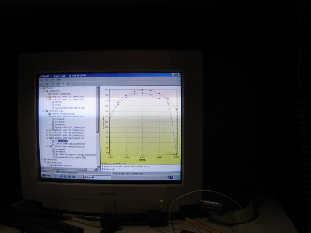

Re: Hamownia i mini spotkanie
znalazłem w aparacie wykres mojej pomarańczy z kompresorem
Obraz 080.jpg (64 KiB) Przejrzano 1321 razy
