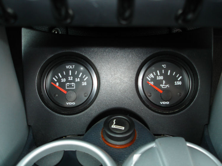

Z tego co pamiętam to była opcja z katalogu worksa z 2 dodatkowymi zegarami montowanymi pod przełącznikami a nad popielniczką w tej dziurze - no wiecie gdzie
Jest też ciekawa opcja z iphonem http://www.plxkiwi.com/kiwiwifi/hardware.html .
- Additional_Gauges.jpg (61.71 KiB) Przejrzano 2549 razy

Re: Dodatkowe zegary w R50/R53
No tak, tylko takie umiejscowienie jest co najmniej średnio ergonomiczne.
Jeśli ktoś chce zachować "OEM-look" i mieć zegary przy obrotomierzu to taka opcja z ASO - http://www.realoem.com/bmw/showparts.do ... 95&lang=pl
Sam poluję na używany Scangauge II, ma większość potrzebnych mi wskazań...
słuchajcie, obnoszę się z zakupem dodatkowych zegarów o takich:
Mam już tą plastikową obudowę bo kiedyś tam dostałem i dzwonie do ASO aby dowiedzieć się o ceny:
1) gość zaczął mi dyktować ceny poszczególnych części i po pierwsze drogo bo sam voltomierz 355zł netto czujnik 60 i wiązka 153,
a co do temperatury oleju z programu w ASO wynika że nie można oddzielnie kupić i tylko w całym zestawie za 590zł netto.
Tą czarną obudowe już mam także bez sensu.
2) można kupić jakąś tańszą alternatywę? z usa czy uk? Chodzi mi o to żeby jednak były ukryte tam pod przyciskami na konsoli.
Nie lubię widoku tylu śmiesznych budzików na desce.
I rozumiem będziesz patrzył w dół omijając przeszkadzający drążek zmiany biegów przy 1,3 biegu? Akurat to miejsce jest imo największym failem fabrycznego rozwiązania.
Zobacz jak to ma AleXander rozwiązane, znajdziesz zestaw dla R53 na stronie Promotora.
Jeśli chcesz mieć jednak "na dole", to zmierz średnicę montażową np. 52mm i dobierz odpowiednie wskaźniki + wiązki np dla boostu i oleju
no spoko, ale i tak jak się ścigasz to raczej rzadko patrzysz na jaki kolwiek zegarek. Brzydkie te z promotora są... tandetnie wyglądają i w ogóle nie pasują do mini. To nie lepsze i nie tańsze będą te?
