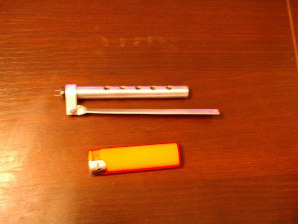

Ja ten problem rozwiązywałem może nieco mniej skutecznie ale prościej.Mianowicie wzdłuż otworu nawiewu na parapecie umieszczałem ceramiczną grzałkę z24V lutownicy.Owa grzałka
umieszczona była w aluminiowej rurce z nawierconymi otworami.Zasilanie doprowadzone było wewnątrz rury nawiewu [ podłączone do włącznika dmuchawy w taki sposób,że grzałka zasilana była tylko wtedy,gdy pracowała dmuchawa.

Udało się odnaleźć jedną z wykonanych niegdyś grzałek.Widoczna blaszka służy do wsuwania w szparę nawiewu parapetu i jest zarazem dobrym mocowaniem.Umieszczona poziomo tuż nad wylotem nawiewu jest prawie niewidoczna,Przewody łączone z grzałką za pomocą małej wtyczki i poprowadzone wewnątrz rury nawiewu do włącznika dmuchawy tak aby grzałka grzała tylko wtedy gdy włączony nawiew.Wykonana z wkładu lutownicy 24V/50W i umieszczona w rurce z alu. Grzałka nagrzewa się szybciej niż sama nagrzewnica więc szyba szybciej jest odszraniana. Widoczny przy wtyku mały led informuje o pracy grzałki
