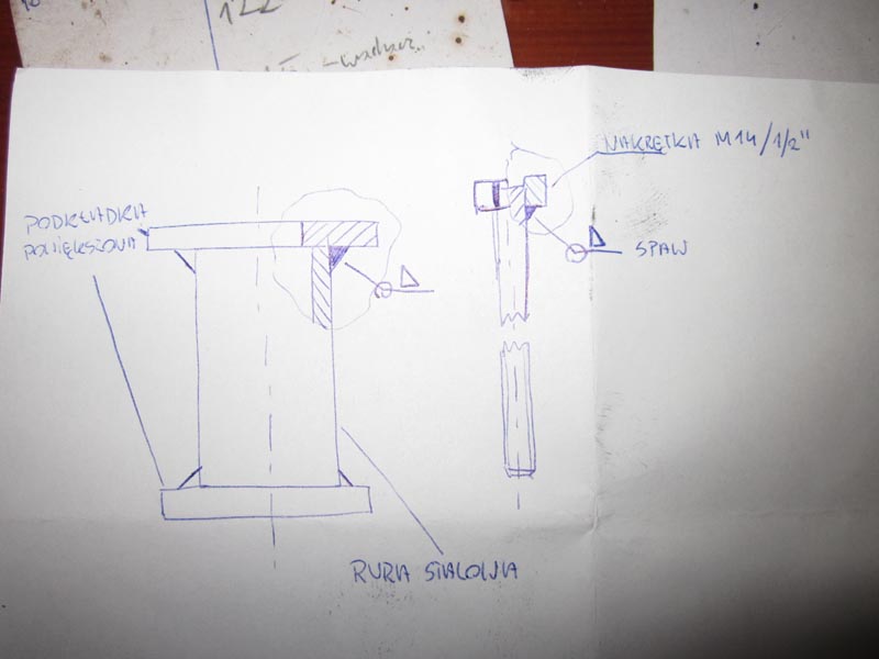

Jest trochę zabawy, ale wykonalne.
Koszt ściagacza? albo genuine za jakieś 20 gbp + przesyłka, albo tyle ile będzie Cię kosztował pręt M14/ vel 1/2" , dwie nakrętki, dwie podkładki powiększone i łożysko kulkowe poprzeczne, plus rura na obudowę . :grin:

Ściągacz jest potrzebny do zakładania i ściągania. Najpierw odkręcasz tą dużą śrubę pod maską, która spina przedni wózek z nadwoziem. w jej miejsce wkręcasz pręt M14. On ma mniejszą średnicę niż ta śruba mocująca więc przechodzi przez gwint wózka i wkręca się w nakrętkę gruszki. Na pręt zakładasz kawałek rurki, który będzie się opierał na wózku. Na to dajesz podkładkę i jak masz to jakieś łożysko poprzeczne, będzie lżej szło. Kręcisz, kręcisz, gruszka się kompresuje, wyciągasz górny wahacz z kielichem, potem luzujesz ściągacz, wyciągasz gruszkę i jest git. Przy składaniu z powrotem powodzenia przy zakładaniu gumowego kapturka na miseczkę sworznia ;)
Back on the road...
Re: Wymiana gruszek z przodu...
szybki szkic
