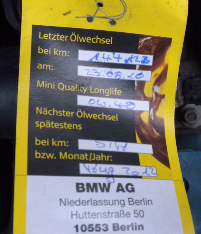

Może ja zły olej leje? 5W30 zwykle pił.
Jeszcze załączam zdjęcie z ciekawostką. Po serwisie w berlinie doczepili mi etykietkę i jest coś takiego:
0W40
Takim olejem go zalali?
0W40
