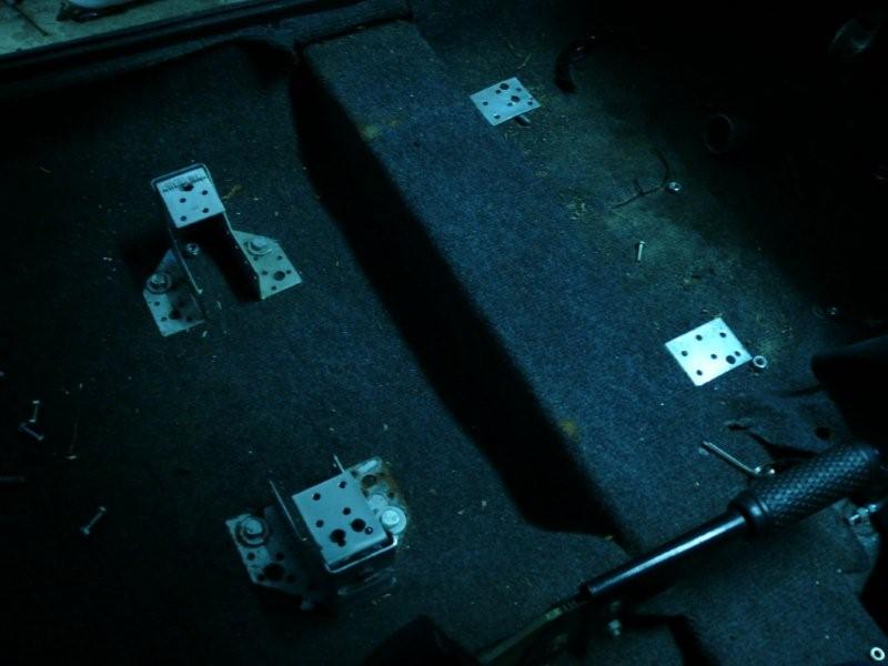

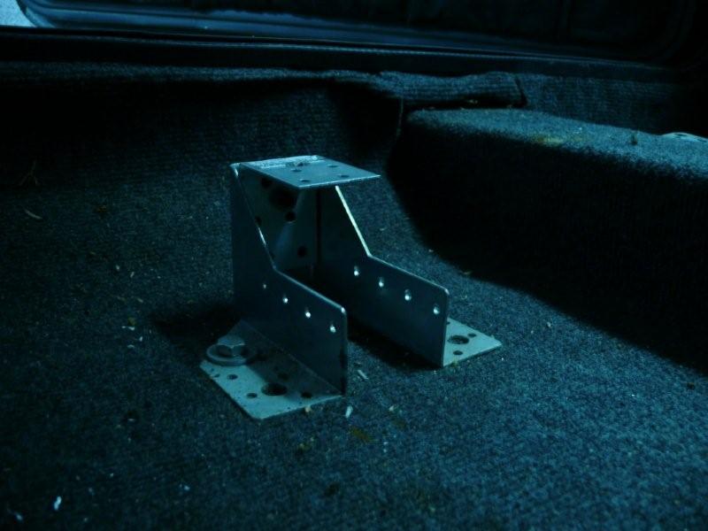

ja mam wkręcane w podłoge i w oryginalne mocowanie
http://img338.imageshack.us/img338/9789/dsc01891jd6.jpg
http://img88.imageshack.us/img88/2456/p1230169ma8.jpg
Re: mocowanie fotela kubełkowego
zakładam, że humin dziurawić podłogi nie ma ochoty, ja bym osobiście wolał tego uniknąć, bo i tak się sama podziurawi za jakiś czas, pomagać jej nie trzebaKonrad K_2 pisze:ja mam wkręcane w podłoge i w oryginalne mocowanie

dziurawienie podłogi było dla mnie oczywiste , pod mocowanie od zewnątrz też podłożona jest blacha - względy bezpieczenstwa - bałem sie ze sama podłoga nie utrzymała by fotela w razie uderzenia , no i załącznik J tez podobne pisze
- P1170337.JPG (50.77 KiB) Przejrzano 2866 razy
- P1170335.JPG (47.21 KiB) Przejrzano 2866 razy

@Konrad K_2 ciekawe rozwiązanie, pewnie 2 dziury w podłodze na tyle będą musiały się pojawić
niezależnie od wszystkiego muszę zakupić boczne mocowania do fotela: takie podstawowe lub droższe oryginały - warto dopłacać?
- Konrad K_2
- Posty: 2524
chyba nie warto bo i tak nie zamocujesz tak jak sie powinno ze względu na tunel

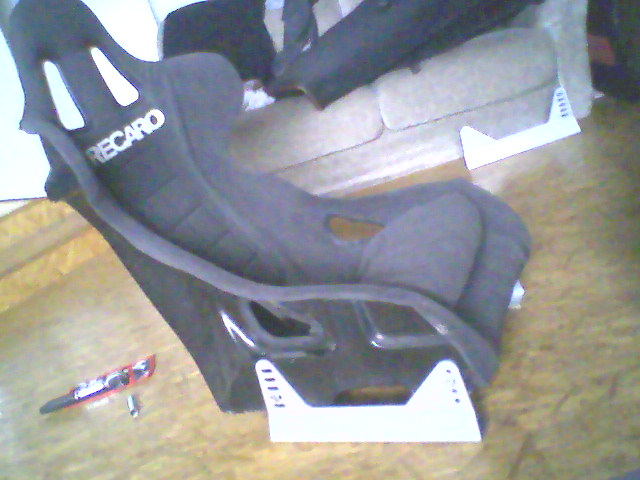

- Saint
- Posty: 1227
- Lokalizacja: KR
Takie?
- Zdjęcia-0215.jpg (68.12 KiB) Przejrzano 2841 razy
- Posty: 2294
@konrad tak czy owak muszę mieć te blachy ze względu na otwory z boku fotela
@saint to Twój fotel?
