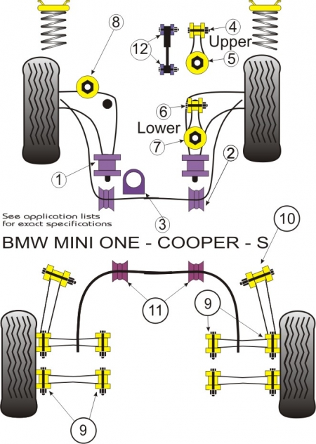

I teraz pytanie - co konkretnie wymienić z przodu? Wahacz jest mocowany w 3 miejscach jak dobrze widziałem. Czy macie jakiś schemat układu zawieszenia przedniego, żeby pokazać palcem część nr1, nr2, nr3? Czy mozna kupić cały zestaw tulei/sworzni, żeby mieć spokój?

Re: Wymiana wahaczy przednich - czy sworzni?
- resize_image.jpeg (178.99 KiB) Przejrzano 5395 razy

Nie chodzi o łącznik stabilizatora, tylko gumki stabilizatora całego, a nie łącznika - nr 11 na obrazku od Pididimarecek pisze:gumki stabilizatora, tzn. cały łącznik chyba? (74zł)Voyth pisze:To wymień sworznie i tuleje wahacza. W Intercarsie tuleje wahacza Lemforder ~100 zł, u Rogala w Englishcars sworznie także ~100 zł - http://englishcars.pl/?categoryID=1085

no ale numer 11 dotyczy tylnego zawieszenia, a ja będę przód robił...Voyth pisze: Nie chodzi o łącznik stabilizatora, tylko gumki stabilizatora całego, a nie łącznika - nr 11 na obrazku od Pididi
Sorry, moje niedopatrzenie - numer 2, a wygląda to tak jak numer 3
