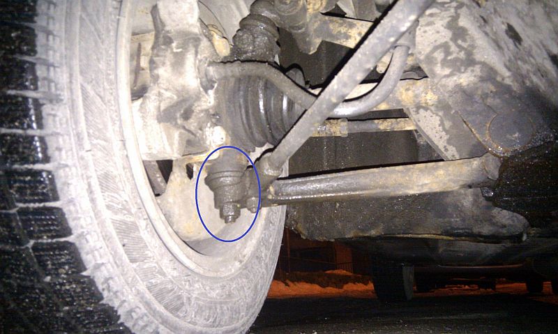

Dziś na przeglądzie powiedzieli mi że mam do wymiany sworznie wachacza z przodu (prawy i lewy). Serwis ten nie ma dojścia do miniakowych części więc odpaliłem stronkę jednego z rodzimych sklepów, wpisałem w wyszukiwarce "wachacz" i pokazałem wynik mechanikowi żeby wiedzieć co zamówić, na co on zareagował delikatnym wtf-em na twarzy i stwierdzeniem, że to chyba będzie jednak sworzeń zwrotnicy a nie wachacza ale też coś mu nie gra z tego co widział na zdjęciu.
Stąd moje pytanie - czy ustrojstwo zaznaczone na poniższym zdjęciu jest sworzniem wachacza czy sworzniem zwrotnicy?

To jest sworzeń zwrotnicy.
Regulacja luzu jest podkładkami o ile nie jest wyrobiona kulka (bez rozebrania nic nie wiesz).
Re: Sworzeń wachacza czy sworzeń zwrotnicy?
Czyli, jeśli będę miał szczęście i kulka nie będzie wyrobiona, te luzy mogą być zniwelowane bez potrzeby wymiany całego sworznia? Superos, ogromne dzięki za pomoc

Zapewne pare osób się obruszy i powie,że to nie prawidłowo. Ale ja zwykłem kasować luz bez zdejmowania swożnia. Popuszczałem jedynie nakrętkę i pensetą wyrywałem podkładkę najpierw cienką a jak nie pomogło grubszą.Po dokręceniu i sprawdzałem luz i zabezpieczałem nakrętkę. Warunek,że cały czas sam serwisowałem i wiedziałem w jakim stanie mogą być sożnie. Następny problem to częste smarowanie.Starsi koledzy z3-miasta zapewne pamiętają jak na spoty przynosiłem smarownicę i zachęcałem do jej użycia.

A ja dla odmiany zdecydowanie odradzam kasowanie luzu przy pomocy wyjmowania podkładek gdy auto przez dłuższy czas jeździło ze sporym luzem sworzni i na dodatek bez smarowania.
Jedyną opcją solidnej i bezpiecznej naprawy w tym przypadku jest wymiana kpl sworzni na nowe. Dlaczego ? Dlatego że kula nie smarowanego i już luźnego sworznia nie wyrabia sie na "okrągło" tylko na "jajo" i po usunięciu podkładek luz w jednej pozycji sworznia będzie prawidłowy a w innej czy po skręceniu koła sworzeń będzie się blokował co może doprowadzić do samoczynnego odkręcania się oprawy lub sztywnej pracy zawieszenia.
Co do luzu montażowego to oczywiście sworzeń ma poruszać sie z równomiernym oporem w każdym kierunku ale bez wyczuwalnego luzu. Dolny sworzeń składać najpierw bez sprężyny dociskowej miski i po uzyskaniu prawidłowego luzu rozkręcić, włożyć sprężynę i skręcić. Często smarować, najlepiej raz na trzy miesiące gdy auto ciągle jeździ.
