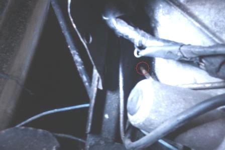

Witam,
urwałem przewód odpływu paliwa do baku w miejscu zaznaczonym na zdjęciu tj z prawej strony silnika... mam problem ze znalezieniem przewodu od strony baku, któredy powinien być puszczony. W którym miejscu on wczhodzi do baku?
Re: Problem z odpływem paliwa
on nie wraca do baku, to jest tylko przelew z gaźnika który idzie na glebę

czyli jak całe paliwo idzie na glebę to gdzieś coś mam przytkane, a Mini nawet nie chce zapalić. od sprawdzenia czego zacząć? rozumiem że trochę pieszczenia z tym będzie...
masz nieszczelny zaworek nad komora plywakowa - najprawdopodobniej do wymiany po prostu

mechanik dobrał się do gaźnika i okazało się że pływak się utopił, niestety nie ma mnie na miejscu żeby to zobaczyć, a zależy mi na szybkim uruchomieniu auta i sprowadzeniu go do Warszawy, dlatego zanim zamówię nowy to wolę się dopytać czy koleś mógł się pomylić???

to jest pływak zbiornika , nie gaznika

wiem wiem , w pośpiechu nie to zdjęcie wrzuciłem... :oops: dzięki
