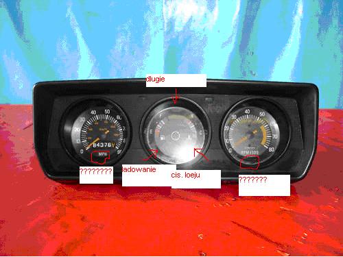

dalej w temacie kontrolek. Tak jak na zdjeciu ponizej mam pyanie z ciekawosci o dwie kontrolki/wypustki pod predkosciomierzem i obrotomierzem - no wlasnie czy sa to puste wypustki w zegarach czy sluza do sygnalizacji czegos?
Re: Kotrolka (pomaranczowa)
Są tam miejsca dla ewentualnych kontrolek ale w miniaku nie wykorzystywane czyli puste.
W modelach 1275 GT ( eksport na Francję) na dole obrotomierza była w opcji fioletowa kontrolka "servo-frein".
wujazz22
Posty: 239
Lokalizacja: Wawa/Muranow
Post autor: wujazz22 »
Wszystko jasne dziękuje :-)
