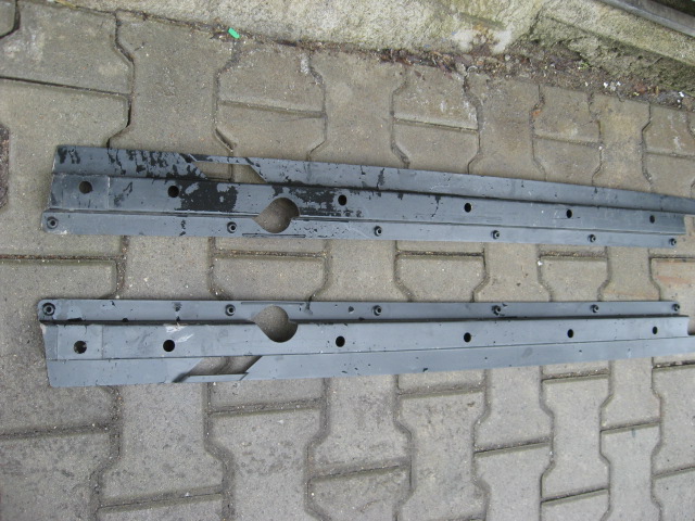

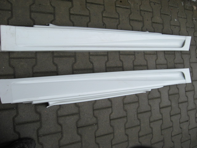

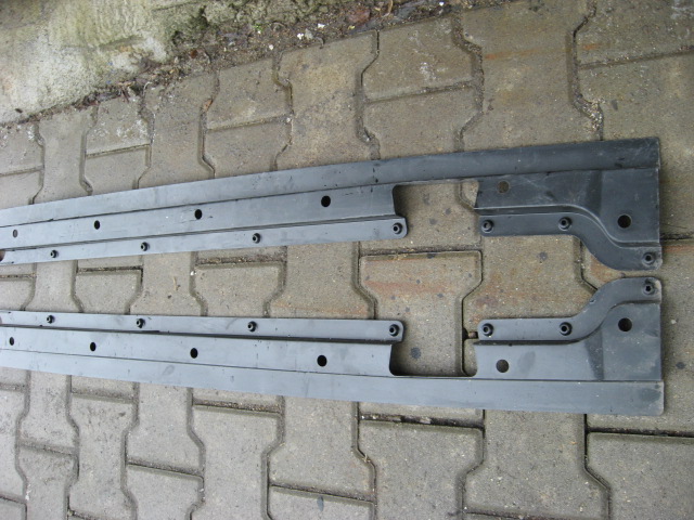

Sytuacja wygląda następująco:
Montują mi progi JCW do R53.
Kupiłem używki na allegro, załączam poniżej zdjęcia.
Jak widać próg się składa z dwóch elementów, próg i profil mocujący, czyli próg mocujemy do nadwozia za pomocą tego czarnego profilu.
NIE MAM ŚRUB CZY TEŻ SPINEK MONTAŻOWYCH ABY PRZYMOCOWAĆ PRÓG DO PROFILU.
SPINKI PROFIL-NADWOZIE MAM.
W ASO próg występuje jako jeden element:
http://www.realoem.com/bmw/showparts.do ... g=51&fg=95
Sprzedawca nie jest w stanie sprawdzić co to za spinki czy śruby są dokładnie potrzebne.
-czy ktoś montował takie progi i ogarnia jakie są to śruby, wkręty, nity czy spinki z realoem?
-czy ktoś wie gdzie ewentualnie można takie rzeczy kupić jak nie da się w ASO?
-czy ktoś ma przynajmniej zdjęcia jak to wygląda?
-czy może ktoś znalazł i podrzuci mi linka z tutorialem jak się je zakłada i wtedy będę widział co to za elementy.
Dla ewentualnej podpowiedzi dodam iż potrzebnych jest 18szt.

- profil
- mini progi.jpg (130.75 KiB) Przejrzano 495 razy
- profil
- mini progi1.jpg (128.31 KiB) Przejrzano 495 razy
- próg
- mini progi2.jpg (85.57 KiB) Przejrzano 495 razy
