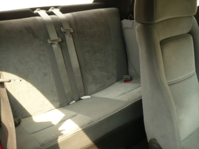

jak jutro wejdę na kompa wstawię jeszcze foto jakie rozwiązanie jest w mini cabrio

tak to wyglądało w wersjach bez dachu
- mini cabriolet.JPG (23.46 KiB) Przejrzano 1417 razy
Re: Pasy Bezpieczeństwa
Tylko w Cabrio tylna póka ma 10 razy silniejszą konstrukcję niż normalnie. Nie polecałbym takiego rozwiązania w normalnym nadwoziu...
