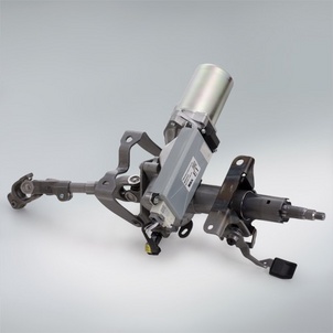

Haj. Chodzi mi myśl aby założyć wspomaganie ... myślę o elektrycznym na kolumnie. Wiem,że są takie w oplu corsa/combo , fiacie punto2 ... i pytanie gdzie jeszcze ? Chcę wiedzieć ,bo czasem stoi jakieś auto "na części" a nie wiem na jakie auta jeszcze zwracać uwagę. Foto poglądowe.

kia ceed, venga, soul

nie problem to zmieścić tylko podłączyć bezpiecznie,z tego co się orientowałem bardzo ciężki temat

fiaty ogólnie maja elektryczne , z przyciskiem city który wzmacnia siłe wspomagania

w punto działa tylko przy niskich predkościach (parkingowych) i jest to fajne rozwiązanie

właśnie dziś rozmawiałem z kolegą co to " troche się zna" , powiedział ,że jedyny problem to to ,że wspomaganie musi mieć sygnał o prędkości bo słabnie wraz z nią .profesorr pisze:nie problem to zmieścić tylko podłączyć bezpiecznie,z tego co się orientowałem bardzo ciężki temat

to niech podłączy Ci na stole w pajęczynkę i popróbuj,ktoś musi być pierwszy

nie będę pierwszy ... (pewnie w Polsce pierwszy był Michał K. (jak ze wszystkim))profesorr pisze:to niech podłączy Ci na stole w pajęczynkę i popróbuj,ktoś musi być pierwszy
Widziałem to wspomaganie w miniaku na jakimś angielskim forum ale nie mogę teraz znaleźć ...
