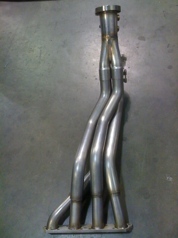

ja zapytam: co z kolektorem? co polecacie? rozumiem, że chodzi o wydechowy? głośność bardzo leci w górę?
Re: Podniesienie mocy najmniejszym kosztem ?
Janspeed albo Militek... albo dużo tańsze repliki OBX czy jakoś tak :) Megan Racing w US kosztuje $180 i jest dość polecane w US ale zwiększa głośność (bardzo!). Teoretycznie po wywaleniu cat'a można owinąć seryjny kolektor i zostawić, nie jest zły.

Najcichszym zestawem niefabrycznym jest Milltek, ale na co dzień i tak jest głośno - zdarza się uruchomić alarmy samochodowe w garażu podziemnym przy zestawie kolektor + wydech :mrgreen:
Cała reszta tanich Janspeedów czy OBXów jest głośna. Nie mówiąc o RMW:

Tego to Ci nie wyjaśnię bo nigdzie nie widziałem takiego współczynnika ;) Ile KM Ci przybędzie/ubędzie to jest kwestia strojenia ;)
Owinięty standard z wywalonym katalizatorem powinien wystarczyć. Ale z drugiej strony Ty masz wałek wymieniony to wypadałoby dać tym spalinom lepszą drogę ucieczki ;/
Ale jak chcesz jeździć bez stoperów to Megan Racing raczej nie jest dobrym wyborem :)
