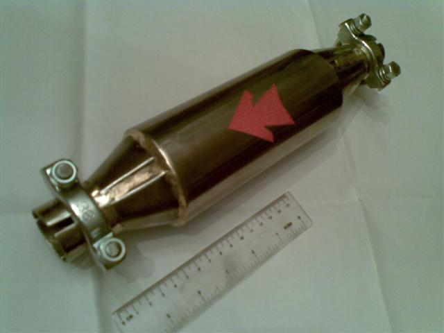

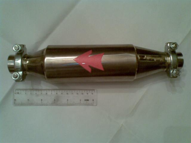

Już mam ten element poprawiający kondycję silnika :grin: Został zrobiony specjalnie do litrowej jednostki. Zamontuję go jak mrozy puszczą. Montuje się na prostym odcinku seryjnego wydechu jak najbliżej łuku wychodzącego z kolektora. Wykonany jest ze stali nierdzewnej lutowanej mosiądzem. Wymiary: długość 320 mm, średnica 70 mm.
Re: Układ wydechowy i dolotowy by Węglarski
pokaz jak to wyglada w srodku
na jaka srednice rury masz wykonana ta strumienice?

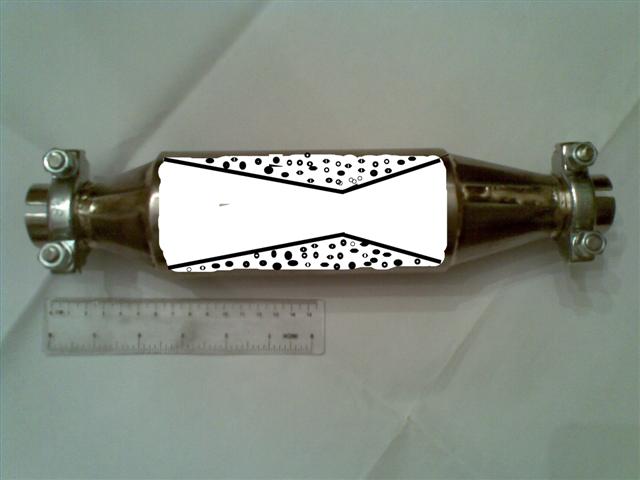

Średnica rury 30 mm. Zdjęcie wnętrza trudno jest zrobić. Narysowałem więc przekrój. Układ jest przelotowy. W środku umieszczone są dwa stożkowe elementy naćkane otworami. Schodzą się mniej więcej w 1/3 długości strumienicy do średnicy trochę większej od otworu wlotowego.
a nie myslales o tym ze za chwile bedziesz wsadzal lcb na rurze 45 mm?
