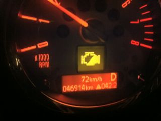

Otóż zapaliła mi się taka śliczna kontrolka, na dodatek silnik stracił moc i przy dodawaniu gazu słychać coś na rodzaj "gól gól gól gól" - (ale tylko jedno)
Sprawdzałem w instrukcji co to takiego fajnego znaczy, i niestety nic konkretnego nie mówi.
Ma ktoś jakiś pomysł co może być przyczną?

to jest tzw CHECK albo MIL, oznacza usterke ukladu napedowego ktora wymaga pojechania do serwisu najszybciej jak sie da
przyczyn moze byc milion

Ta kontrolka może kryć wiele problemów, ale zanij od:
1. Sprawdź czy masz dokręcony korek paliwa - wiem, głupie ale czasem może się tak dziać.
2. Może pojawić Ci się błąd P1638 - problem z przepustnicą - pojawiający się problem w S do 2009r. Po prostu ją wyczyść;)
3. Kolektor dolotowy uszkodzony.
Tak czy inaczej bez podpięcia pod komputer to wróżenie z fusów.

jestes z wawy to podjedz do chłopaków z Konstancina, mi wystapił dwa razy taki check przy obluzowanym czujniku odpowietrzania układu paliowego, drugi raz przy wypaleniu uszczelki głowicybbbrk pisze:Otóż zapaliła mi się taka śliczna kontrolka, na dodatek silnik stracił moc i przy dodawaniu gazu słychać coś na rodzaj "gól gól gól gól" - (ale tylko jedno)

Umowiony na jutro do Inchcape ciekae co wymysyla...
Napewno przyczyna nie jest korek do wlewu paliwa (sprawdzilem, baaa nawet zatankowalem do pełna)
Na dodatek silnik zaczal sie "krztusić"

oby nie była to uszczelka pod głowicą, sprawdź przed jazda ile płynu chłodniczego masz w zbiorniczku i czy przypadkiem na bagnecie od poziomu oleju nie ma białej smugi.bbbrk pisze:Na dodatek silnik zaczal sie "krztusić"

Tadam.... i wiadomo...
w ramach gwarancji do wymiany turbosprężarka!

zdaje sie, ze nie wolno od razu po zatrzymaniu wylaczac silnika, tylko poczekac az turbina sie schlodzi

a ja podejrzewam ze pewnie dv nie trzymał a serwis zdiagnozowal ze turbo do wymiany. NIe raz slyszalem o takich przypadkach glownie w 2.0tfsi(a one budowa sa bardzo zblizone do 1.6t z R56) i tez maja ten sam dv montowany w muszli sprezarki jakw r56. W kazdym badz razie ja bym sie bardzo cieszyl skoro to leci z gwarancji:)
u mnie ponoć padła turbosprężarka
W moim Mini Coupe R56 wystąpiła identyczna sytuacja. Przy ruszaniu zapaliła się owa kontrolka, silnik stracił moc. W serwisie diagnoza "uszkodzona turbosprężarka". Też wymiana na gwarancji.
Niestety po wymianie turbo saamochód raz przyspiesza jakby miał te turbo a za chwilę jakby go nie miał. Stąd myślę, że coś jeszcze jest nie tak. Temat rozwojowy a ja się trochę zaczynam niepokoić, że ASO nie potrafi znaleźć przyczyny.
