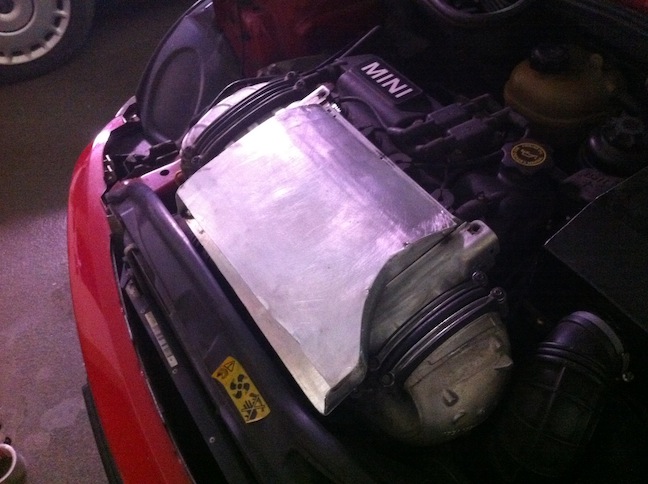

airduct niepotrzebny, diverter jak kto chce - ja zrobiłem coś takiego np.
- IMG_0561.JPG (95.37 KiB) Przejrzano 3061 razy

Re: wydajniejszy Intercooler do Cooper S R53
kurcze, podczas jazdy to jest to może i dobre, ale zgodnie z zasadami fizyki, to w korku (czy też generalnie w mieście) niezła patelnia się musi z tego robić...pididi pisze:airduct niepotrzebny, diverter jak kto chce - ja zrobiłem coś takiego np.
ogranicza o w pewnym stopniu oddawanie ciepła przez IC, hmm?
- pididi
- Posty: 1090
- Lokalizacja: Poznań
Musiałbyś zobaczyć jakie temperatury są w dolocie w korku latem, bez ruchu powietrza tmic jest tragiczny, czy to z zamknietym (jak u mnie) czy otwartym diverteremMaciusiowy pisze:kurcze, podczas jazdy to jest to może i dobre, ale zgodnie z zasadami fizyki, to w korku (czy też generalnie w mieście) niezła patelnia się musi z tego robić...pididi pisze:airduct niepotrzebny, diverter jak kto chce - ja zrobiłem coś takiego np.
