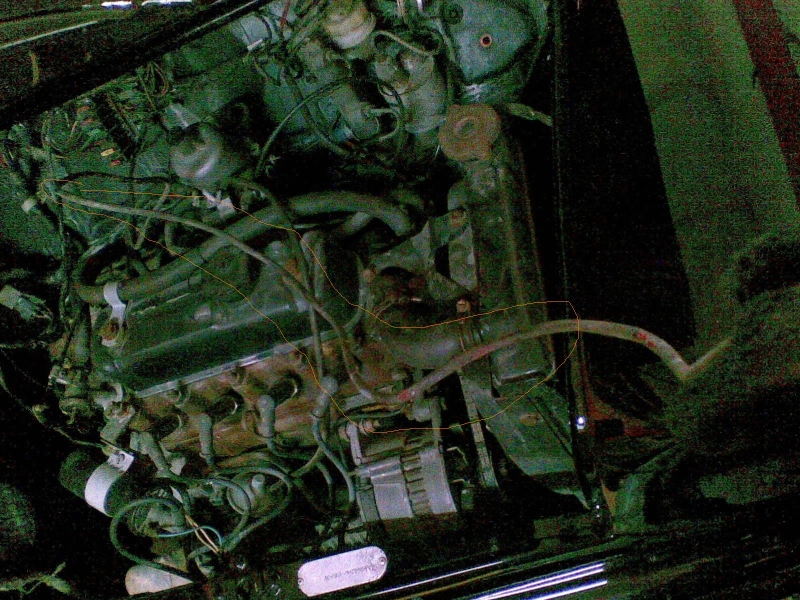

Po tym jak udało mi się dojść do ładu, które kable są od czego, przekonałem się, że coś jest nie halo.
Otóż - brakuje mi przednich świateł postojowych, świateł stopu, prawa lampa pozycyjna nie świeci, a jak włączę prawy kierunkowskaz to świeci razem z pozycyjnym, wstecznego też nie ma i przeciwmgielnego chyba też. Jednym słowem - bajzel.
Ktoś wie, gdzie szukać przyczyn? Bezpieczniki i żarówki sprawne. Brakuje mi gdzieś masy?
Ponadto, może ktoś wie, od czego jest ten długi kabel na, kiepskiej jakości, załączonym zdjęciu? Wychodzi on z wiązki oświetlenia tylnego i jest koloru czerwono-czarnego.
- 20120128(003).jpg (445.38 KiB) Przejrzano 2493 razy

Re: Problemów ze światłami Ciąg Dalszy
ten kabel to właśnie postojowe, powinno iść z tylnej wiązki bezpiecznik na przewodzie i dalej jedna wsuwka na skrzynkę bezpieczników od strony wejścia prądu i druga okrągła do jednego z postojowych na przodzie, końcówki łączą się w przednim pasie lekko na lewo stojąc przodem do auta - będą tam 3 takie duże konektory w gumowych osłonach - czarny masa - niebiesko biały i niebiesko czerwony - krótkie długie, oprócz tego czerwone kable od pozycyjnych jedno z nich może być na takim samym dużym konektorze a drugie powinno być wpiętę w ten włąśnie długi kabel co zaznaczyłeś
powinieneś odzyskać co najmniej jedną pozycję na przodzie i jedną na tylne, sprzęganie się kierunku z pozycją to prawdopodobnie słaba masa na lampie
wsteczne i stop to może być kiepskie połączenie wiązki przód i tył, padnięte włączniki, słabe masy na lampach, trzeba szukać po kolei
przeciwmgielne działa tylko z włączonymi normalnymi, pierwszy w kolejności sprawdzaj bezpiecznik na przewodzie niebiesko żółtym (lub pomarańczowym) nawet jak dobry to zepnij na krótko bo de obudowy są ch warte przeważnie a dalej sprawdź kontrolką czy prąd dochodzi na lampę i znowu czy jest masa ewentualnie jeszcze wyjmij włącznik i sprawdź czy tam prąd jest na wejściu i wyjściu
generalnie to próbniczek i jazda po kolei

A ten bezpiecznik na przewodzie postojowych, to w którym miejscu może być, bo nie mogłem go zlokalizować?
W każdym razie, dzięki za wyczerpującą odpowiedź. Właśnie to ostatnie zdanie mnie zmartwiło, bo miałem nadzieje, że obejdzie się bez tego.
też za gaźnikiem powinien być

Wcale nie powiedziane, że tam jest. Na pokazanym zdjeciu widać, nieoryginalną, nietypową skrzynkę bezpieczników. Prawdopodobnie instalacja była w jakis sposób modyfikowana / przerabiana. W takim przypadku udzielanie rad na odległość bazujacych na połączeniach oryginalnej instalacji fabrycznej może być nie trafione.
To co wcześniej napisał Adam jest słuszne. W większości przypadków gdy umieszczone w jednej wspólnej lampie światła świecą "na raz" spowodowane jest to brakiem dobrego połączenia podstawy lampy ( opraw żarówek w lampach z tworzywa) z masą pojazdu. Obwód "zamyka się" wtedy przez inne żarówki powodując ich żarzenie / świecenie.
Zestaw wskaźników nie bierze udziału w uruchamianiu żadnego ze świateł o których piszesz. W zestawie znajdują się kontrolki działania podpięte równolegle a nie w szeregu ze światłami. Jedynie znajdujaca się w zestawie kontrolka ładowania przekazuje napięcie wzbudzenia na alternator i przerwa w tym obwodzie czy przepalona żarówka powoduje brak ładowania. Kontrolka braku ciśnienia w układzie smarowania uruchamiana jest przez zwarcie do masy następujące w czujniku.
Sprawdź czy działa wyłacznik świateł stop. Umieszczony jest nad pedałem hamulca. Zdejmij końcówki i zewrzyj je ze sobą przy wyłaczonym zapłonie i ewentualnie po włączeniu. Jeżeli w żadnym z tych przypadków stop nie zaświeci sprawdź kontrolką czy na jednym z przewodów (zielony) jest napięcie. Jeżeli jest, to przerwa w obwodzie jest za wyłącznikiem stopu. Jeżeli nie ma to spróbuj podać napięcie osobnym przewodem. Jeżeli zadziała stop to szukaj przyczyny braku napiecia zasilania.
Światło tylne przeciwmgielne uruchamiane jest dodatkowym klawiszowym wyłacznikiem pod deską wtedy gdy właczone są światła mijania. Najczęściej przyczyną nie działania jest korozja w lampie i przerwy w połaczeniach przewodów w okolicy przejscia przez podłogę bagażnika czy uszkodzona żarówka.
Wyłacznik świateł wstecznych znajduje się pod podłogą - wkręcony jest w mechanizm zmiany biegów. Najczęściej zdarza się, że przewody są przerwane lub sam wyłacznik skorodowany w środku. przewody połaczone ze sobą " na krótko" powinny światło uruchamiać jeżeli instalacja jest sprawna.
Wiązka przewodów "do tyłu" też wymaga sprawdzenia czy nie została uszkodzona / przecięta / nadpalona np. podczas naprawy blacharskiej.
