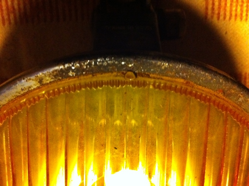

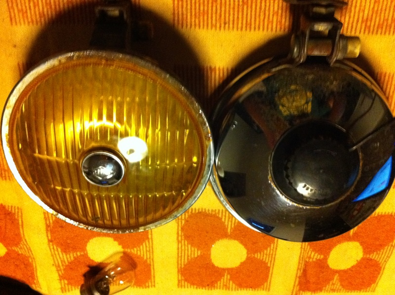

witam,
dostałem dwa halogeny z możliwością wykorzystania ich w mini, są bardzo ładne, ale mają uszkodzenia chromowanej powłoki na tyłach i przy samym szkle z przodu.
czy z takimi uszkodzeniami da się coś zrobić?
czy wchodzi w rachubę chromowanie w sytuacji kiedy nie da się odkleić szkła?
- halogeny 2.JPG (169.21 KiB) Przejrzano 2310 razy
- halogeny 1.JPG (203.85 KiB) Przejrzano 2310 razy

Beny jezeli moge to doradze Ci cos.
Chromowanie jest bardzo drogie. Zderzak do amerykana to koszt ok 1700zł.
Znalazlem firme w warszawie do ktorej chcialem odeslac dekielki na stalowki. Wyszlo miedzy 500 a 600az za sztuke
Chlopaki z KKN-u mowili ze tez mieli podobna sytuacje i sie nei oplaca, bo myslalem ze ktos z nich moze zna.
Sprobuj CIF-em albo bym poszukal halogenow o identycznej srednicy na szrocie i zmienil tylko obudowe.
Chyba ze masz kogos kto chromuje to chce sie zalapac

Re: halogeny - jak odnowić
to musi byc rozbieralne
szklo od odblysnika zawsze mozna odkleic, poza tym same odblysniki mozna zregenerowac
chromy mozna zrobic, bedzie to drogie ale na szczescie nie az tak jak koledzy wczesniej pisali

ciężkorozbieralne,
muszę wybadać czy warta skórka za wyprawkę
po pierrwsze, pochromowanie tak małego elementów kosztuje grosze,pierwsze: powineneś znaleźć w okolicy gościa który poleruje, jak nie ma w okolicy to znajdziesz ogłoszenie /świat motocykli, classic auto, automobista, net, wyliczać dalej?/ bo galwanizernie najwięcej rwą za przygotowanie, dwa: udajesz się do galwanizerni gdzie kładą chrom na kwaśną miedż!!!/inne powłoki nie mają sensu bo ci chrom w sekundę szlag trafi:9/
Następnie idziesz do mamy, lepiej żeby jej nie było;) bo dostaniesz szmatą jak zobaczy co robisz, a robisz co następuje: nastawiasz piekarnik na ok 60-70 stopni i wkładasz halogeny, czekasz 10-15 min/czs ustawiasz empirycznie/ następnie w rękawiczkach/chyba że masz łapy jak pięty hama/wyjpujesz chalogen i delikatnie podważasz szkło, musi pójśc!!!
jak nie idzie znowu na 3 zdrowaśki do rozgrzanego pieca na dembowej desce;) i od nowa, możesz też spróbować opalarką tylko uważaj żeby równomiernie nagrzewać.
Mi osobiście nigdy szkło ne trzesnęlo, a parę już naprawiłem.
A odblaski za grosze kupisz przwdopodobnie firma nazywa się wema lub wemapol, są też firmy które regenerują same odblaski.
Satysfakcja z samodzielnie wykonanej restauracji: BEZCENNA;)
