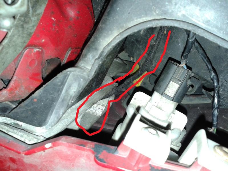

Ku_ba
Posty: 56
Rejestracja: 22 sie 2013, 13:22
Lokalizacja: Bielsko Biała
Re: Termometr zewnetrzy + 50 :)
Post autor: Ku_ba »
Z tego co widzę to przewód (prawdopodobnie od czujnika temperatury) wprowadzony jest do przedniej belki. W weekend zobaczę dokładniej
Post autor: STi77 »
Faktycznie termometr ma być we wzmocnieniu. Tak myślę, że przy naprawie skrzyni i demontażu belki zamontowali mi go w dolnym grillu (partacze) i byłem przekonany, że tam jego miejsce. Chyba nie chce mi się go przekładać... może na wiosnę.
pididi
Posty: 1090
Post autor: pididi »
Termometr wyprowadzony jest przez wzmocnienie i mocowany do plastikowego dolnego grilla...
