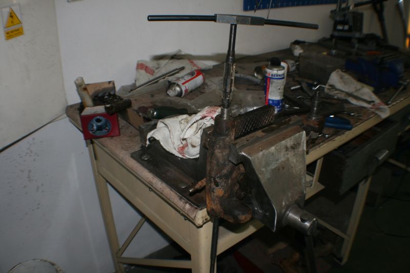

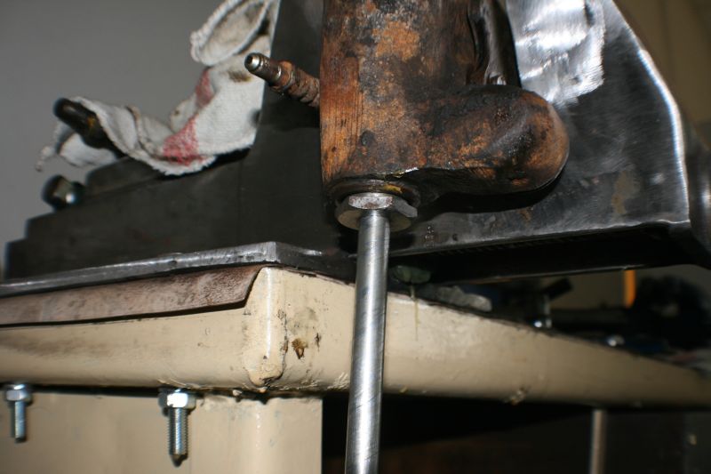

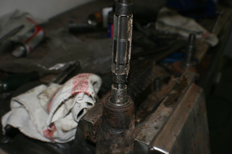

zestawik do wahaczy był dziś w użyciu także przy okazji wrzucam fotki
1. widok ogólny (ewentualnie jak ktoś woli to burdel na stole
2. rozwiertak - wkręcony w tulejkę na końcu pręta prowadzącego
3. pręt prowadzący w tulejce centrujące wbijanej zamiast łożyska rolokowego
- IMG_1652.JPG (65.53 KiB) Przejrzano 3218 razy
- IMG_1651.JPG (51.95 KiB) Przejrzano 3218 razy
- IMG_1649.JPG (60.08 KiB) Przejrzano 3218 razy

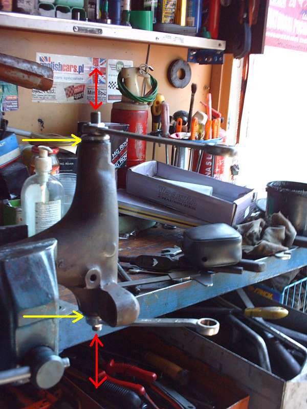

[quote="markfive]...Istotna jest jeszcze sprawa dystansowania poosiowego. Powierzchnie oporowe wahaczy trzeba wyrównać i po tej operacji skręcić oś z płytkami oporowymi. Jeżeli luz poosiowy jest większy jak 0,1 mm trzeba zebrać odpowiednią grubość materiału z czoła osi pamiętając o zachowaniu łuku na przejściu miedzy czołem a gwintowaną końcówką osi by nie dopuścic w tym miejscu do powstania "karbu" i osłabienia osi.[/quote]
Dla uzupełnienia poprzedniego mojego postu - do kompletu, ilustracja dot. kontroli luzu poosiowego przed zamontowaniem wahacza do wózka
- 824.jpg (59.47 KiB) Przejrzano 3169 razy

sorry za odgrzewanie kotleta - pytanie o rozwiertak - jaki zakres nastawy kupić żeby zregenerować wahacz?Sadam pisze:zestawik do wahaczy był dziś w użyciu także przy okazji wrzucam fotki
Re: regeneracja tylnego zawiasu???
metrycznie 17,5-19,5 mm
