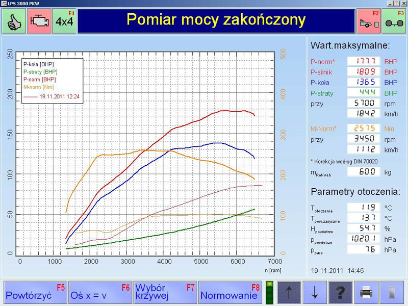

bardzo prosze :)
R56 2007 wersja USA, przebieg około 50K, z przebiegu krzywej zapłonu wynika ze do wymiany są świece :)
Wynik: 181 KM / 258 NM

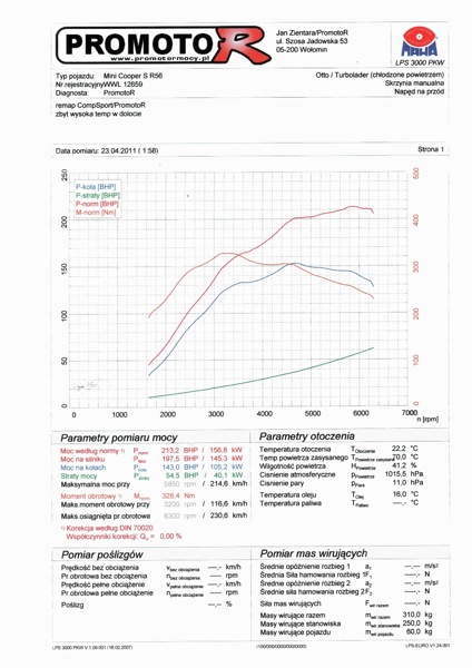

To może teraz ja :mrgreen:
Cooper S R56 2007
Modyfikacje:
- Wydech - catback
- remap sterownika

seria czy były jakieś mody ?

smieszny ten wykres :lol:

Czemu smieszny?
To nie jest seria, wymieniony wydech i remapa.

Jak dla mnie ten wykres nierealny;)
Dziwnym dla mnie jest wysoka temperatura zasysanego powietrza. Oraz jeśli faktycznie temperatura oleju miała 16C to kto katuje silnik wkręcając go na ponad 6000obr.
Tych Nm też jakoś za dużo wg mnie w porównaniu do wzrostu KM.
Ale to tylko moje odczucie.

Nierealna wydaje się być godzina pomiaru, ale niestety również prawdziwa. :lol:
Chętnie obejrzę dla porównania inne 'śmieszne' wykresy Mini R56 w automacie hamowane u kolegów. :wink:

Jak zwykle czepiasz sie mojego samochodu. Z tego co widzę to potrafisz tylko komentować bo nie widziałem żadnego twojego projektu no chyba że ty projektem nazywasz wymianę klocków facepalm
