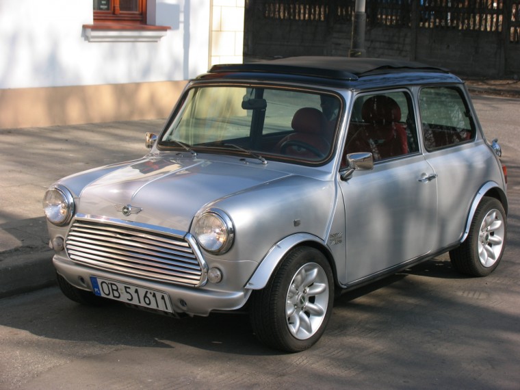

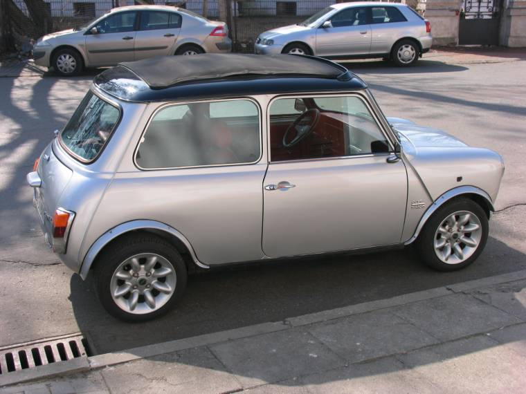

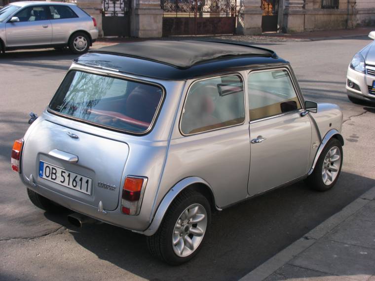

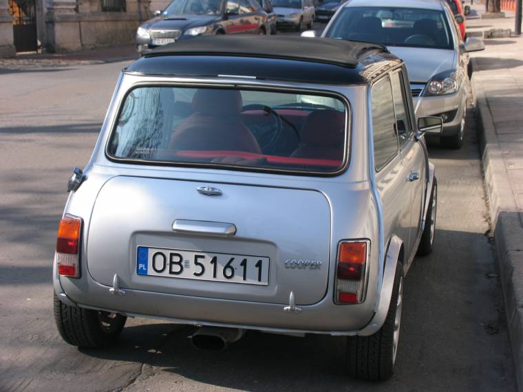

Witam Wszystkich! Zgodnie z październikową zapowiedzią załączam kilka fotek i informacji na temat mojego Miniaka :wink:
Mini zostało kupione w październiku w Brzegu Opolskim w stanie wizualnym takim jak na załączonych zdjęciach. Na pierwszy rzut oka stan nienaganny :wink: Po dalszych oględzinach, już po zakupie :wink: wyszły na jaw pewne mankamenty. Po pierwsze Mini (cóż za niespodzianka :mrgreen: ) zaczyna rdzewieć tu i tam. Progi zewnętrzne, spawy (niektóre na szczęście), nalot rdzawy (powierzchowny, zlazł jak go przeczyściłem :grin: ) na podłodze bagażnika. Niby nie ma tego dużo, ale... W przyszłym roku będę robil generalny remont blachy i lakieru i wymieniał trefne elementy na nowe. Koszt takiego zabiegu będzie niebagatelny, ale na jakiś czas powinno wystarczyć :wink: Na ten rok przewidziany jest: remont zawieszenia z wywaleniem gruch włącznie (rozmowy z Sadamem w toku :grin: ), wymiana dachu (rolldachu) - tu już jestem umówiony ze specem od tego typu rzeczy, doprowadzenie do używalności silnika i remont hamulców. Resztę jak: budę, wnętrze zostawiam na przyszły rok. To by bylo na tyle. O postępach w pracach będę informował na bieżąco :grin: Pozdrawiam!
