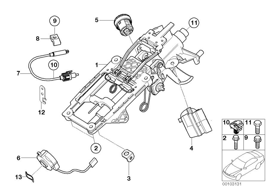

W niedalekiej przyszłości czeka mnie jednak wymiana dolnego elementu wału kierowniczego, nie chcę żeby problem powrócił w najbardziej nieoczekiwanym momencie :wink:
Powinienem zamówić tylko część #1 32306763722 + śrubki, czy obie osłony elastyczne (#2, #6) również?
static
Re: Ciezko chodząca kierownica i skrzypienie przy skręcie
ostatnio wymieniałem wałek, i on przychodzi już z okrągłą osłoną nr 2

@pididi, wymieniłeś ten element z rysunku? Jest lepiej?
