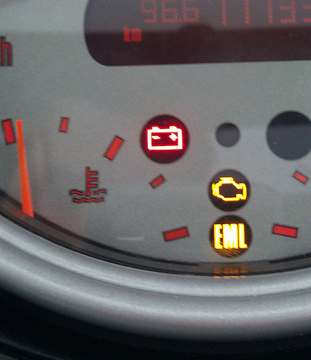

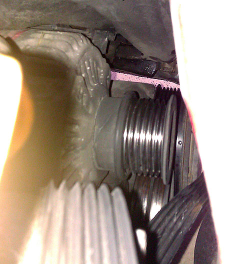

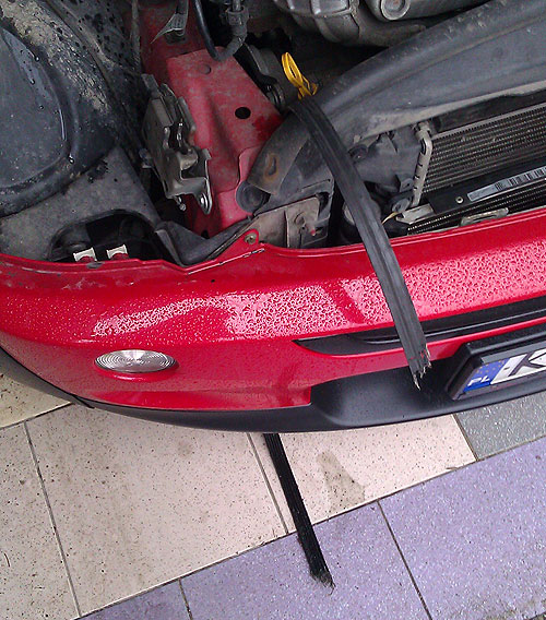

Witam.
Pacjent: MINI Cooper S R53
Przyczyna: Wciśnięcie gazu do oporu, obroty na maksa (podczas jazdy) aż do odcięcia paliwa.
Objawy: Zerwany pasek od kompresora, zapalona kontrolka akumulatora + EML gdy przekroczę prędkość 20km/h, pompa wspomagania nie pracuje.
Czy dobrze zdiagnozowałem? Dojechałem do celu, wracam do auta, próbuje jechać a tu wspomaganie nie działa, chwilę potem auto jedzie 10km/h i więcej nie uciągnie.
Dojeżdżam do domu, patrzę a spod podwozia wystaje pasek.
Czy wymiana paska usunie pozostałe awarie? Mam głównie na myśli: wspomaganie.
Proszę o pomoc bo auto jest bezużyteczne a musii działać jak najszybciej.
Gdzie kupić odpowiedni pasek, co dalej.

raczej zalozenie paska wystarczy, widze ze on jeszcze altek napedza wiec to jest przyczyna dyskoteki

a jaką odlegosc przejechaleś bez paska? Bo widzę ze temperatura silnika jest wysoka.

a i w esce pasek napędza pompę cieczy, więc jak pasek pęka to w grę wchodzi tylko holowanie

od momentu zerwania paska przejechałem jakieś 400m więc tragedii nie ma.
Myślałem, że temp silnika automatycznie tak skacze do góry, kiedy się zapala EML etc
dodam, że prędkość stała (ograniczona) 10km/h

Niestety to pasek nie tylko od kompresora, po je*nięciu należy się jak najszybciej zatrzymać. Jeśli się nie przegrzał to pacjent do e miarę łatwego odratowania.
Spróbuj kupić OEM pasek, mam do nich największe zaufanie

11287520199 - ori pasek wieloklinowy (nie masz zmienionego kółka, nie?)
W RealOEM podano też jego wymiary, tj. 6PK1388. Możesz dobrać coś z oferty lepszych producentów ow tym rozmiarze - Contitech, Gates, Goodyear.
Np. TUTAJ, albo w jakiejś hurtowni bezpośrednio w Krakowie na bank będzie

silnik silnikowi nie równymatthew90 pisze:mi pasek kiedyś poszedł w R50, przejechałem tak ok 1,5km - więc myślę że nie ma powodów do obaw
obawy mogą być, w esce powietrze do silnika dociera przez kompresor, więc była mocno utrudniona praca, stąd ta choinka na desce ale i tak to nie zaniepokoiło nad dalszą jazdą.
