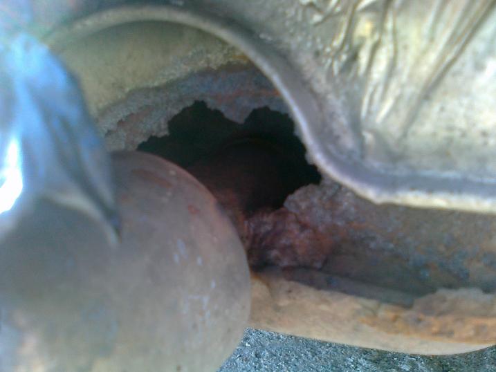

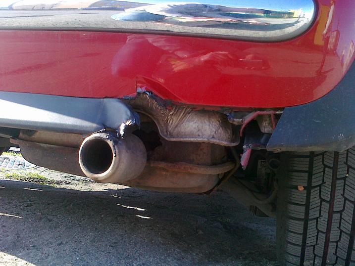

dolaczam zdjecia ;(
na jutro na 10 niby umowilem sie z mechanikiem ktory sprobuje cos wyspawac, zebym mogl wrocic do poznania, ale nie wiem czy mu sie uda bo dziura jest spora...

Trzeba było wolniej jechać jak wiedziałeś, że masz dziurę.Brennt pisze:w skrocie:
zrobilem trase poznan - szczecin i tlumik, ktory wiedzialem, ze jest do wymiany, nie wytrzymal. poniewaz predkosc oscylowala na A2 i S3 kolo 160 to od temperatury nadtopil sie zderzak...
teraz pytanie, co robic?
czy moge w takim stanie jechac spowrotem do poznania? czy ryzykuje cos powazniejszego?
czy gdzies w okolicy szczecina/gryfina jest jakis punkt w ktorym moglbym to zrobic ~na miejscu (najlepiej w poniedzialek) najlepiej na zamienniku? nie chcialbym inwestowac w oryginalny tlumik bo ztcw to koszt rzedu 1800 zl...
a teraz jeszcze czeka mnie wymiana zderzaka
wiecie ile to moze kosztowac?
Dziurę można zaspawać, trochę wytrzyma i chyba jeszcze dużych nie widziałeś (ciesz się , że cały tłumik nie odpadł.
Ryzykujesz bez naprawy stratę dowodu rej. jak będziesz miał pecha.

se7ven pisze: A jak wymienisz zderzak i będzie źle spasowany ryzykujesz opiniami (którymi sam szafujesz na forum) auto bite Panie!!!
ten tłumik to jedna rdza wiec może być tak że nikt sie nie podejmie reanimacji.
Po za tym nadal nie rozumiem uporu w wybieraniu tłumika z aso który i tak wcześniej czy później zgnije no chyba że jest to "podnoszenie wartości" auta ( bo tłumik będzie stanowił prawie albo 10% jego wartości

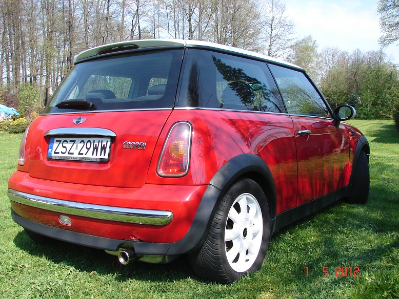

tak to wyglada po wymianie tlumika, czarnego plastiku i delikatnym wlasnorecznym prostowaniu czesci czerwonej
zderzak i tak do wymiany/spawania + malowania, ale poki co moge z tym zyc
