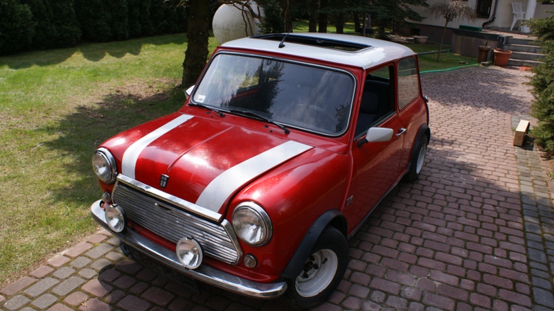

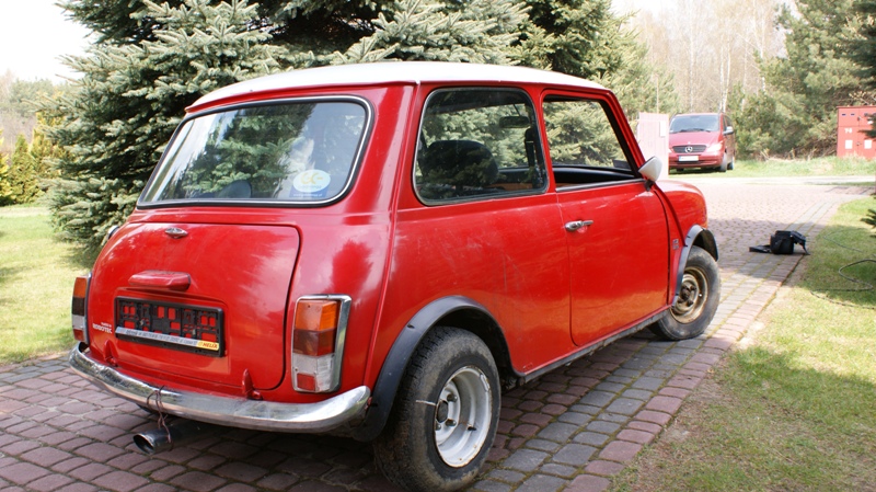

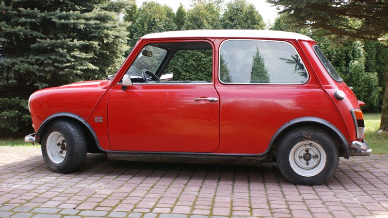

To z którego roku jest faktycznie Twoje auto można w przyblizeniu ocenić na podstawie zdjęć. Pokaż jak wygląda z boku, z przodu, z tyłu, pod maską (silnik / osprzęt), deska rozdzielcza (wnętrze), bagażnik (widok na zbiornik paliwa)

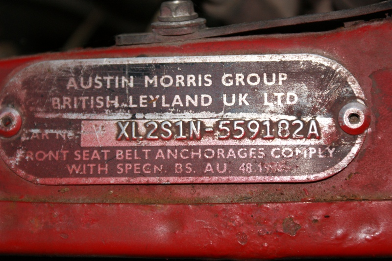

IrekK pisze:W dowodzie rej. mam tak: Leyland MINI 1000 XL2S1N559182A czy po tych danych można stwierdzić coś ??
Może jakaś limitowana wersja lub coś ciekawego :)
X-wyprodukowany po 1969 r
L-kierownica z lewej strony
2S-nadwozie 2 drzwiowe
1-seria modelu
N- wersja Specjal de Luxe ( ale tu jest wątpliwość bo takie oznaczenia kodu stosowane były do 1969 r)
559182- kolejny numer nadwozia
A-fabryka w Longbridge (GB)
Oznaczenie prawidłowe dla klasyka Mini w/g danych jakie posiadam powinno wygladać : X2S1L559182A
Istotny jest jeszcze pełny nr z tabliczki na silniku / w dowodzie, o ile są zgodne.
Samymi dokumentami nie ma co się kierować, jeżeli interesuje Cię stan faktyczny.
Przód 1 600.JPG (216.16 KiB) Przejrzano 3266 razy
Tył 600.JPG (245.52 KiB) Przejrzano 3266 razy
Bok 600.JPG (220.72 KiB) Przejrzano 3266 razy

tabliczka
Post autor: IrekK »
Tabliczka
Tabliczka 600.JPG (231.36 KiB) Przejrzano 3263 razy
