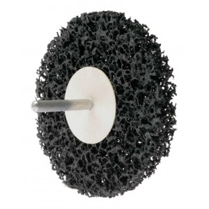

zakamarki doczyszczam piaskareczką 8) a "czarna baba" szybko zbiera resztę :mrgreen: kupiłem taka na szlifierkę kątową ... idzie jak wściekła :D
czarna baba aka włosy murzyna :D tylko zużywają się w tempie kwadratowym niestety

:twisted: Murzynka szybko leci ale za to jaki efekt

:shock: Uświadomcie starego.... co to jest ,,czarna baba,, i Murzynka......
A swoją drogą to masz zacięcie.
Wszystko robi na kolanie.
Osoba aspołeczna..
hillman pisze::shock: Uświadomcie starego.... co to jest ,,czarna baba,, i Murzynka......
na pewno to znasz ... tylko pewnie pod inną egzotyczną nazwą :D

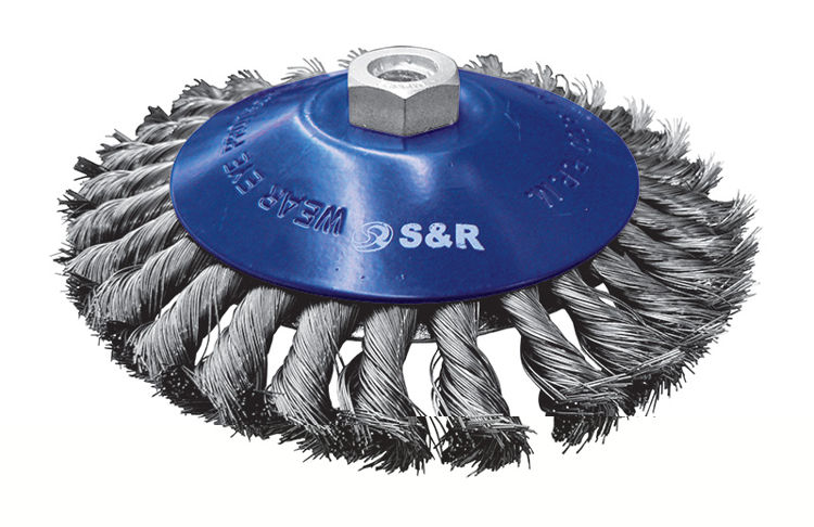

faktycznie potrafią szybko znikać ale trzeba wiedzieć gdzie i jak używać ... unikać otworów i krawędzi i zmieniać kierunek obrotów aby nie haczyła pod włos o nic . mam specjalny zestaw trzpienia z 3 wielkościami podkładek i lewym gwintem od Wurtha ...a jak ... (dawno nie pisałem tej nazwy :lol: ) ... tak ,że w miarę zużycia zakładam mniejszą ... dzięki temu wystaje jej zawsze około 2cm i jest sztywna .Tą na szlifierkę używam głównie do płaskich powierzchni ... nic tak szybko nie usuwa starego lakieru lekkiej rdzy i szpachli nie zabierając zdrowego metalu.
(85.35 KiB) Pobrany 331 razy

Aaaa.. Polecam.
Dość drogie ale ma zalety... zbiera tylko miękkie a metal tylko minimalnie, no i układa się do krzywego. Bierze gumę na spawach, choć potrafi się lekko zapchać. Ale fajnie się robi...

do czyszczenia gumy i baranków ja stosuję druciaka na szlifierkę ... właśnie dlatego ,że czarna baba sie zakleja.
