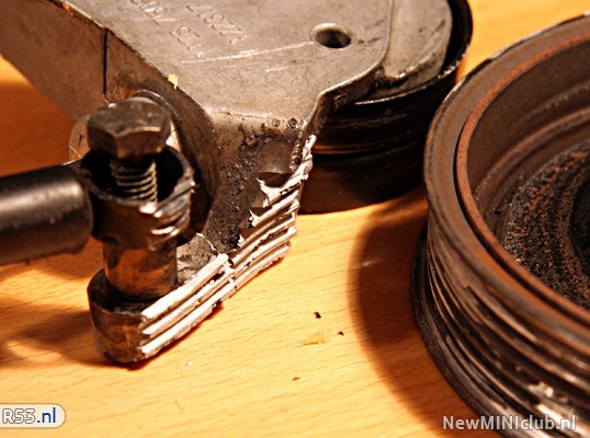

Części z Lohena to 99GBP kółko, 25GBP Lohen Protector (warto założyć żeby pękający pasek nie "zabrał ze sobą" przewodów paliwowych i nie wiem ile tam paski kosztują ale pewnie 20GBP trzeba dodać... komplet 144GBP (+wysyłka) a robocizna to około 400zł za wymianę.

ja bym się tez obawiał czegoś takiego:AleXander pisze: 25GBP Lohen Protector (warto założyć żeby pękający pasek nie "zabrał ze sobą" przewodów paliwowych
- 43640.jpg (73.85 KiB) Przejrzano 1412 razy

Aleksander, ten lohen protector to jest zwykly kawalek blachy czy jakas filozofia? bo gdyby go odrysowac to spokojnie mozna cos takiego wyciac ? jak czesto pekaja paski?

zwykła blaszka za >100 zeta
widziałem też patent z linką stalową zamiast blachy...
