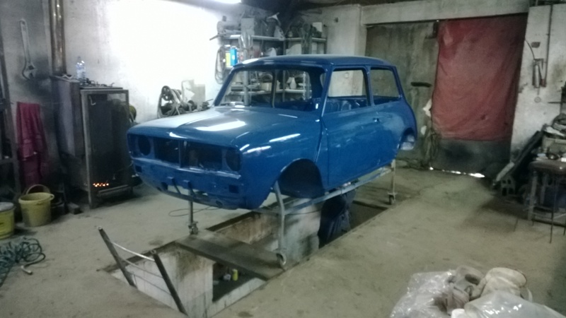

Miniak skończony i oddany właścicielowi więc uzupełniam historię.

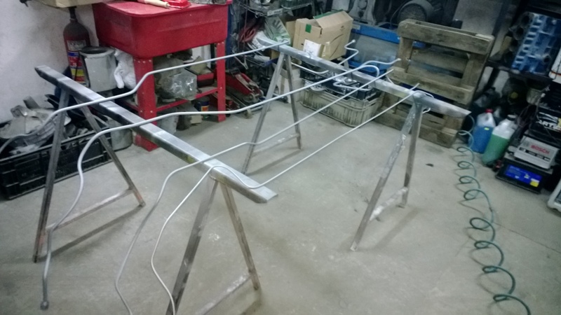

Karoseria wróciła do mnie od lakiernika i zaczynamy składanie, najpierw odświeżyłem przewody od hydrolastika, paliwowy i hamulcowy

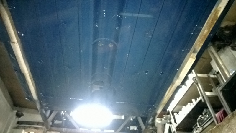

podłoga
podłoga
