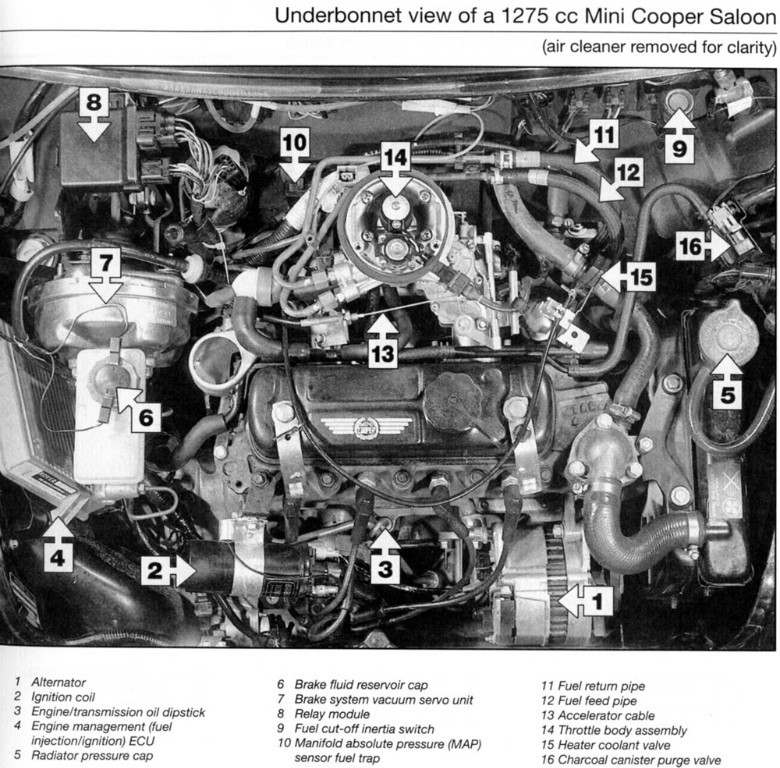

Sadam, gdzie dokladnie znajduje sie ten wylacznik zderzeniowy? Silnik kręci, po prostu odpalic nie chce. PrEd dzwonem nie było jeszcze takiej sytuacji żeby nie odpalił...

Re: naprawa powypadkowa bezgotówkowa czy wycena likwidatora?
Nr 9
- Wyłącznik
- 00AB8032-188B-34B5-079FB846A3D18C3B.jpg (196.46 KiB) Przejrzano 1326 razy
nr 9.Wciśnij go
Dzięki Arti, odpalił.
Na przyszłość zapamiętaj, że ten przycisk lubi wyskoczyć niekoniecznie podczas dzwona
Czasem większa dziura w drodze wystarczy by sam się "wybił".
