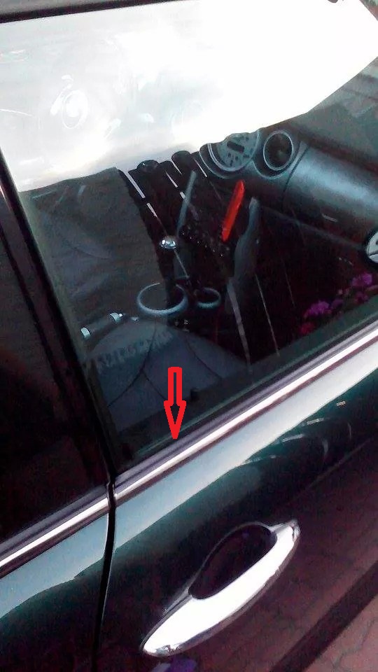

jakby ktoś z uprzejmych miał jakieś foty czy rysunek i machnął co dokładnie posmarować to byłbym wdzięczny ;)

Miałeś napsikać silikonem lub Plakiem, a nie smarować. Sama nie wiedziałam co mam zrobić więc po prostu tam gdzie był ślad na szybie to napryskałam między szybę a uszczelkę. Tu nie ma żadnej filozofii jak głęboko to wchodzi itp. Tu nie chodzi też o tą głupią uszczelkę, bo to nie przez nią piszczy. Chodzi o mechanizm w drzwiach, w którym najprawdopodobniej znalazł się piasek lub inny syf. Dlatego popryskaj, ja tego wpakowałam dość dużo :P

Starałam się odchylać tę uszczelkę i pryskać przy podniesionej i opuszczonej, cały czas też ją podnosiłam i opuszczałam, żeby to się w środku nasmarowało :) Jutro jak nie zapomnę to wrzucę Ci zdjęcie w którym to miejscu u mnie było.

jak mozesz to wrzuć fotkę pewnie cos źle robię ;)

Sorki że tyle to trwało, ale miałam urlop :)
Wysyłam zdjęcie. Strzałką pokazuje dokładne miejsce ocierania :P
