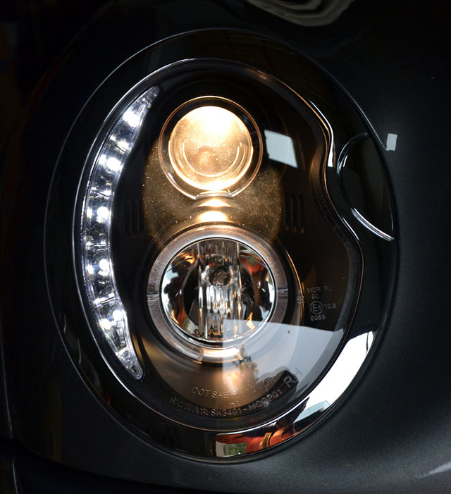

Tak, przednie czarne DRL i tylne czarne LED https://www.dectane.de/RUeCKLEUCHTEN/Ru ... 50j0fq7hp6 ale jeszcze nie zdecydowałem, czy tylne wymienię na czerwone https://www.dectane.de/RUeCKLEUCHTEN/Ru ... 03LRC.html czy je przyciemnię.
Lampy są taiwańskie, przednie Sonar, a tylne Ciraya. Jakość wykonania jest akceptowalna, ale zwracam uwagę na brak zabudowanych odblasków w tylnych czarnych kloszach (są dołożone oddzielnie). Nie wyobrażam sobie doklejenia ich na zderzaku, jak zaleca instrukcja. Zasilanie LED-ów i ringów w przednich można podłączyć oddzielnie, natomiast światła mijania, drogowe i poziomowanie działają plug&play.
Nie było dołączonego żadnego świadectwa homologacji TÜV. Cena 500 EURO za taki zestaw wydaje mi się nieco wygórowana...

Wrzuć zdjęcie przodu. Przetwornice i żarniki były w komplecie ?

Nie ma przetwornic i żarników, bo to nie xenon. Światło mijania jest soczewkowe. Zaślepka spryskiwacza prawdziwa, jest możliwość zamontowania oryginalnych dyszy.

A jak to się ma do przepisów??
Wyłącza/ściemnia się ten LED (DRL) po włączenia świateł mijania bo z tego co wertuje na necie przepisy dotyczące oświetlenia pojazdu to tak powinno być (tak jest w nowych autach typu audi) Za dnia dzienny, a na zmrok ściemnia się i jest jako postojówka.

LED zapala się wraz ze światłami mijania, ale wystarczy rozpiąć konektor kabelka na wiązce lampy i można go zasilać z przełącznika/przekaźnika DRL. Automatyki nie ma, trzeba samodzielnie podłączyć.
