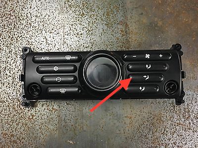

Jak macie klimatyzację automatyczną, to sprawdźcie jak grzeje po włączeniu przycisku drugiego od dołu po prawej (strzałka) - nawiew przedni.

tak właśnie sprawdzałem grzanie..
Chociaż u mnie konsola minimalnie inaczej wygląda - mam grzana przednią szybe ..

ja obok AUTO mam OFF a po prawej stronie ogrzewanie przedniej szyby pod siłą nawiewu
w każdym razie nie grzeje - jeżdżę od wczoraj w rękawiczkach

Po prawej masz nadmuch na szybę.m.lena pisze:ja obok AUTO mam OFF a po prawej stronie ogrzewanie przedniej szyby pod siłą nawiewu
Ja przednia mam ogrzewaną elektrycznie ( ten sam przycisk co od ogrzewania tylnej tylko dodatkowa ikona )

zrobiłam zdjęcie w ustawieniu jakie wydawało mi się odpowiednie dla ogrzewania
co do szyby jak naciskam to po prawej co uznałam za ogrzewanie przedniej szyby to mruga na nim zielonka lampka jednocześnie włącza się tył i na nim świeci pomarańczowa - nic z tego nie kumam
