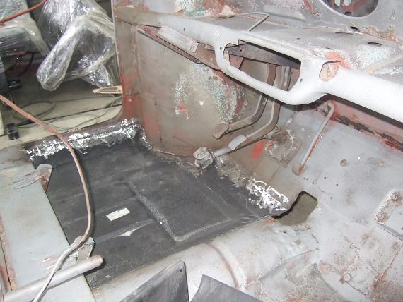

"coś" ruszyło
Podłoga wstawiona, reszta po swietach.
trochę straszno - tył do cięcia i to sporo.
sami zobaczcie
sami zobaczcie
- DSCF5025.JPG (38.76 KiB) Przejrzano 2550 razy
- DSCF5024.JPG (41.91 KiB) Przejrzano 2550 razy
