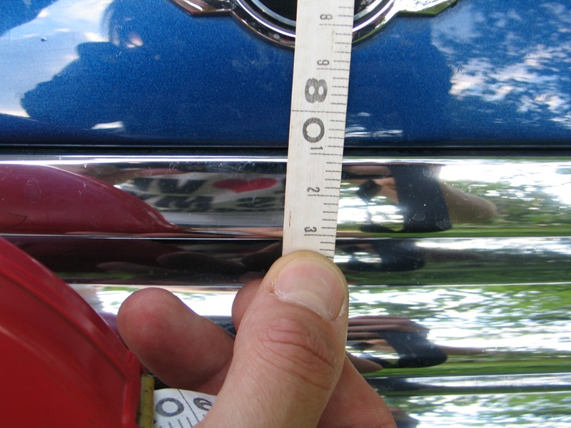

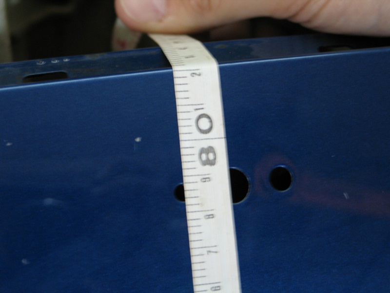

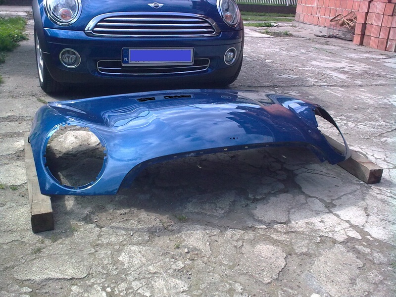

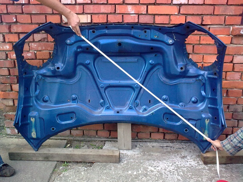

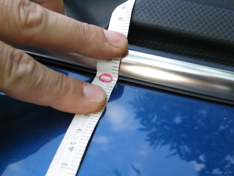

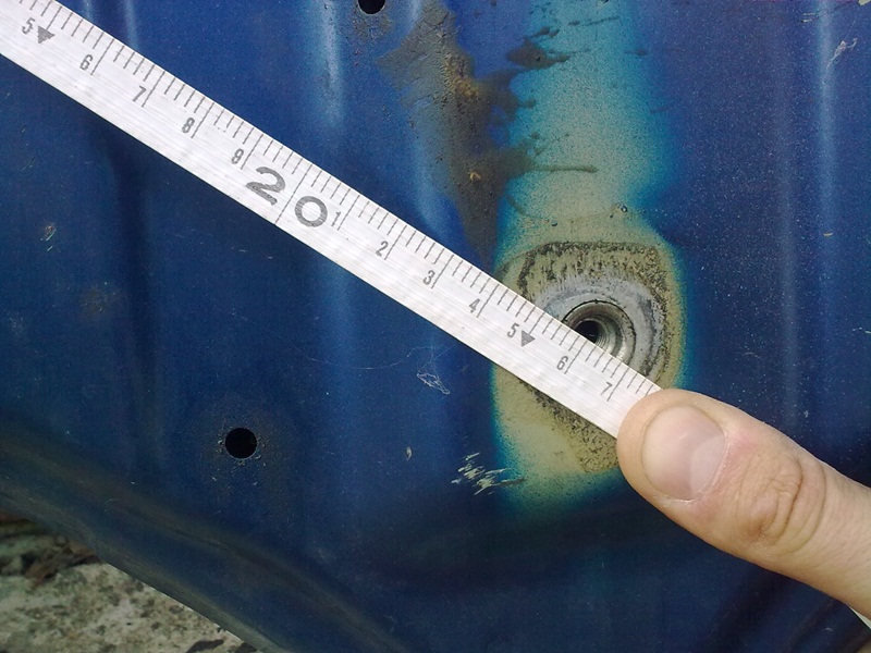

maska od ''mojego'' Mini R56
.... tam jest 126 cm.
wojtek
Re: MINI maska
Post autor: wojtek »
ok, może inaczej
0 cm.JPG (121.7 KiB) Przejrzano 733 razy
82 cm.JPG (90.74 KiB) Przejrzano 731 razy
81 cm.JPG (153.14 KiB) Przejrzano 731 razy

Drogą eliminacji - nie jest to nic ze starszej gamy: R50/52/53.
RealOEM mówi, że R56 Cooper D ma inny numer części dla maski (#41612754742) niż One/Cooper (#41612754738). R56 Cooper S odpada - brak wlotu.
Dla modelu R55, tj. Clubmana numery części dla maski przedniej są takie same jak w przypadku R56.
R55 One/Cooper - #41612754738, Cooper D - #41612754742. Cooper'a S pomijam oczywiście z racji wlotu.
Masz więc maskę R56/R55 Cooper D.
pzdr
