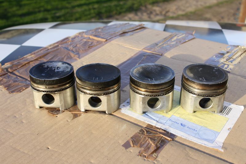

a jakie zamki były na pierścieniach jak go składałeś? bo na tłokach AE 21253 +020" na pierwszym ma 0,50mm na drugim 0,40 a na olejowym 0,33
Posty: 8182
Re: Flapjack Factory
nie pamietam dokladnie ale chyba po ok ,5 na kazdym, na olejowym troche mniej

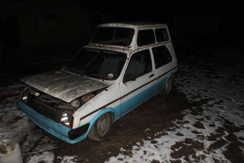

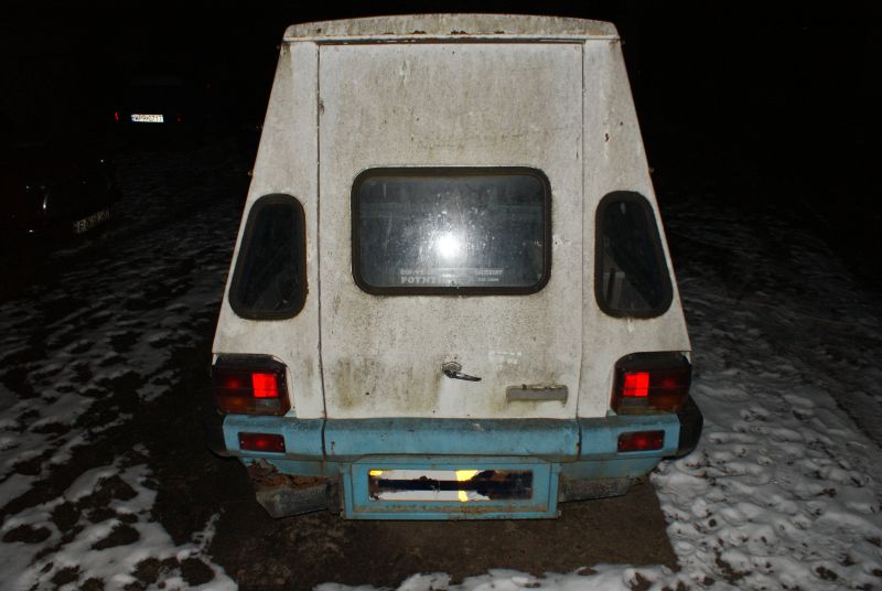

na moje podworze zajechal super rarytas :D
metro-karetka
malo tego 1,3 w automacie :P

zaje**sty gangbus! czekam na filmy!! : )
Ciekawe :roll:
Metro Mk1, szkoda że wersja RHD bo jest człowiek zainteresowany takimi reflektorami do wersji z zapadniętymi oczami.
Nareszcie osobiście wykryjesz wszystkie różnice bloku vs gbox. Może i ja czegoś przy okazji się dowiem.
Jak zwykle nadal interesują mnie hydragazy, może nie ładowali do nich LHM. No i zaciski będziesz miał takie jak trzeba o ile jeszcze coś sie da z nich zrobić.
No chyba, że masz zamiar to reanimować :razz:

ma toto niebieskie wnetrze - kompletne - nie chce ktos?
hydra zapadnieta po lewej :)
jezdzilo to praktycznie tylko po uk wiec raczej lhm nie widzialo
co do bloku to na pewno nie ma otworow pod podstawe filtra oleju oraz pod bagnet - to juz wiem
gaznik nie jest sterowany linka tylko jakims dziwnym zacinajacym sie ciegnem
reanimowac nie bede
aa z ciekawostek - szyba przednia - ta wyzsza - to tylna szyba z mini

bedziesz robił za opieke medyczną na pucharze??
Posty: 8182
tak serio to jest egzemplarz do przewozu inwalidow z wozkami :)
niska podloga ze specjalna rampa - moze do przewozu motocykla to zaadoptowac? ;)
generalnie cel tego pojazdu jest jasno okreslony - skup zlomu :D

A "piórnik" na długość wejdzie jakby siedzenie pasażera wymontować (idealna zabudowa pogrzebowa). :mrgreen:
A tak na poważnie ciekawa wersja. :wink:

flapjck1 pisze:reanimowac nie będe
1. metrowskich wnętrz Ci u mnie dostatek :mrgreen: Krzysztof też ma (jasny brąz /czarna buda)
2. jedna przednia hydra też mnie cieszy. :grin: tylne może Krzysztofa. (wiesz o kim mówię ? Jakbyś potrzebował maskę czy flip z laminatu to wal do niego)
3. Blok myślę da się dostosować trzeba to z głową przemysleć. Chociaż na pewno już ktoś to gdzieś zrobił tak jak wszystkie inne przeróbki które dla nas są jeszcze nowością.
A otworu pod bagnet nie ma to i dobrze bo tam ciągle chlapie :twisted:
4. A boczne szyby te u góry też przypadkiem nie z mini bez ramek?
A co do reanimacji Metro to pobiłem chyba wszystkie rekordy idiotyzmu odbudowując to auto po zniszczeniach korozyjnych jakie dokonały się raptownie w ciągu ostatnich 2 sezonów zimowej jazdy po solance. Nie mam żadnego żalu do producenta bo to buda z 86 roku i już dawno powinna leżeć na złomie. I pewno bym się za to wcale nie zabrał gdyby nie fakt sprawności całej mechaniki no bo o to dla mnie rybka albo pikuś jak kto woli.
Ale ja już tak mam, że się do auta przywiązuję jak rzep do d. :grin:

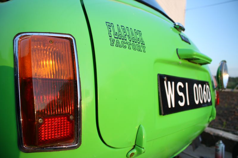

kosmetyka
Ale wylizany :mrgreen:
