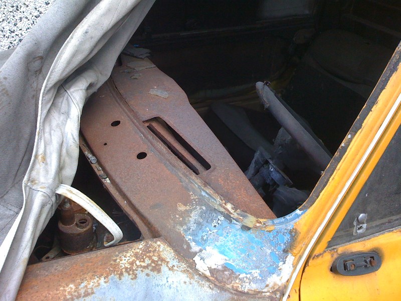

Nie jest tak, że od temperatury osłabła wytrzymałość konstrukcji i oprócz blach trzeba będzie wymienić też inne bardziej kluczowe podzespoły ?
Re: Jedyny w Polsce Mini pickup ? ;)
wiesz
pod maska i tak prawie wszystko bedziesz musial wymienic
blachami bym sie nie przejmowal jesli nie sa przepalone i pofaldowane
istotna kwestia to za to wozek przedni

nie lam sie spalenizna
to wszystko jest do wyprowadzenia - roboty sporo ale dasz rade

rozbierz go zawiez bude do piaskowania jak najszybciej.
ma to podkład psychologiczny, teraz podnosisz plandeke i patrzeć nawet ci sie nie chce.
odbierzesz od piaskowania ta ruda spalenizna zniknie i zaraz ci sie zachce przy nim robic.
trzymam kciuki bo auto jest tego warte aby dac mu nowe życie.

Tylko razem z piaskowaniem od razu lakiernika na podkład umów sobie, bo inaczej piaskowanie możesz sobie darować. No i idealnie byłoby, gdyby był ciepły, słoneczny i suchy dzień ;)
