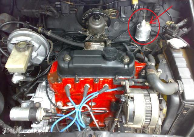

Było by łatwiej znając rok produkcji Twojego coopera.
to jest zbiorniczek pompki sprzęgła

Dzięki - o roku zapomniałem wspomnieć :)
Dzięki za pomoc - teraz będzie z górki.

Odpowietrzyłem sprzęgło - musiałem przy tym ściągnąć przedni grill, bo nie było dojścia. Po całej operacji biegi wchodzą genialnie! Dzięki za pomoc! Jesteście świetni :)
