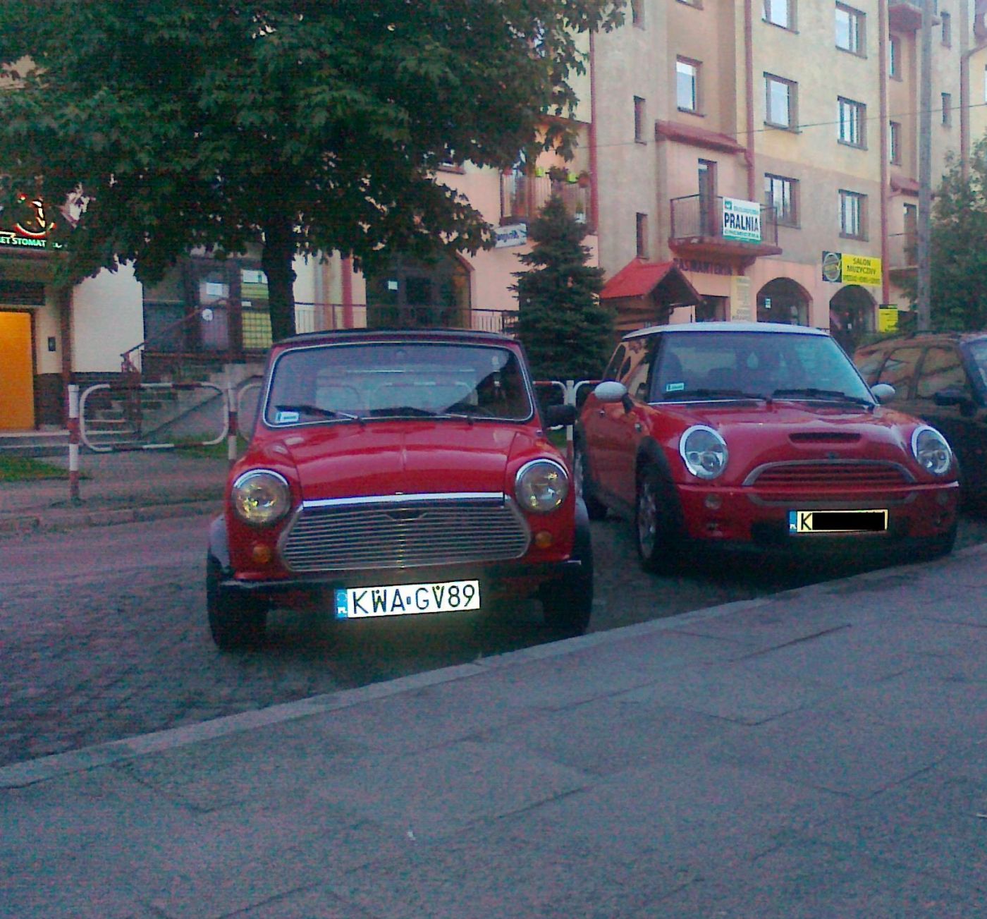

tak stanęli :mrgreen:

twój ładniejszy ... :mrgreen: hehehe ...

wiadomka :oops:
