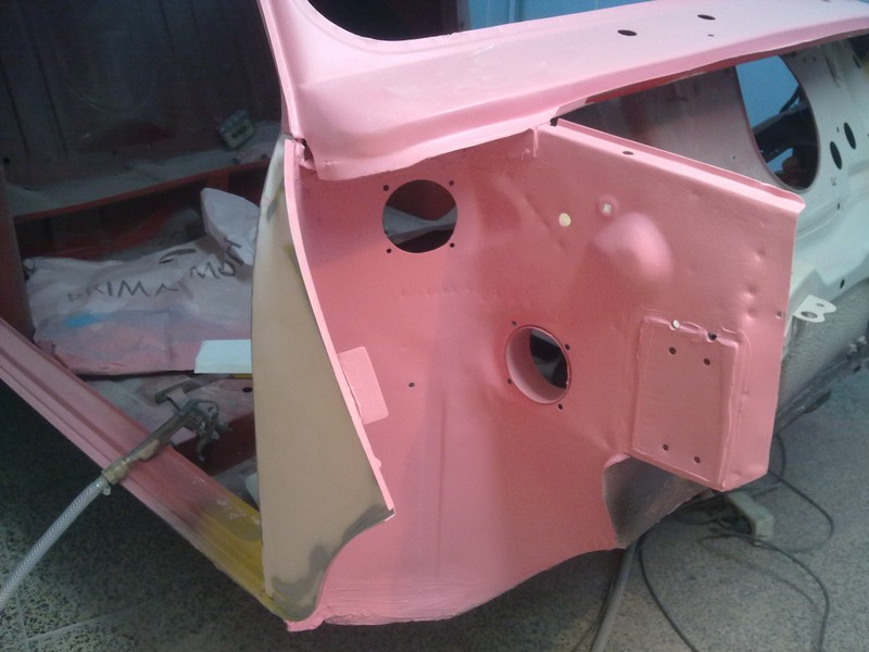

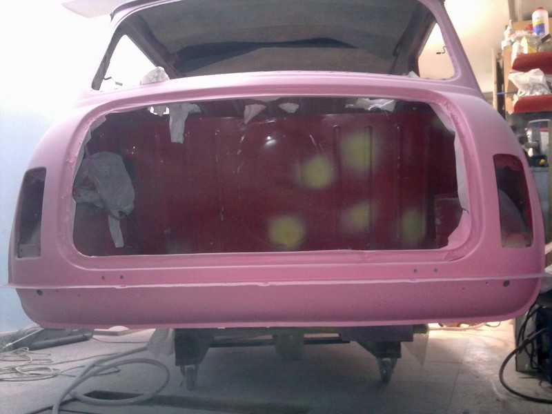

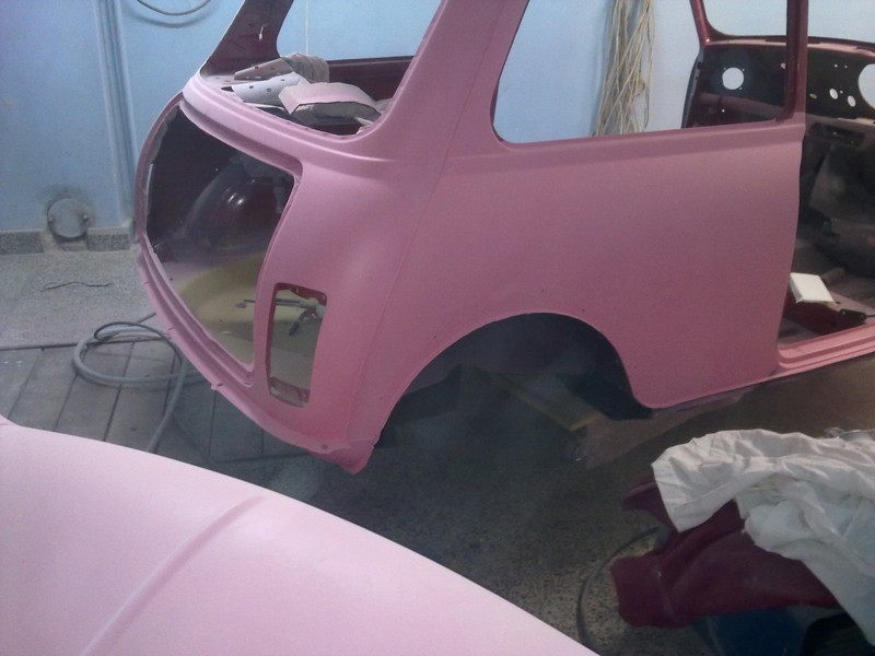

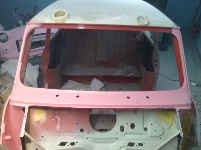

Czarny jest idealny tylko brudny i zacieki po wycieraniu podkładu, jak wyschnie lakier i wypieszczę czarny to zobaczysz... :cool:
pomału kładę podkład ... dobry kolor wyszedł ... :mrgreen:
i dalej ...
podkład klasa
teraz klarem i nie ruszac :-)
