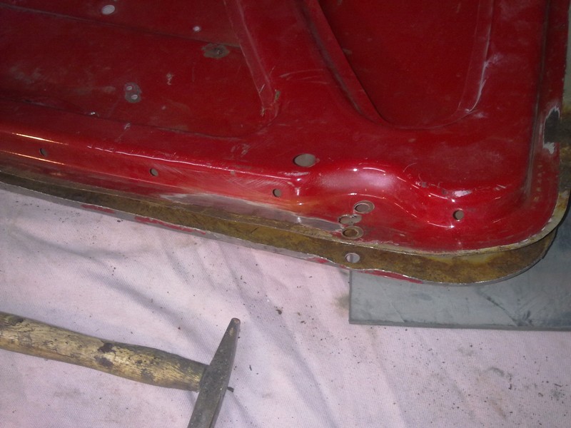

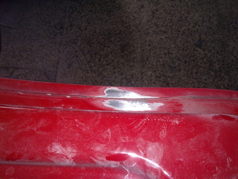

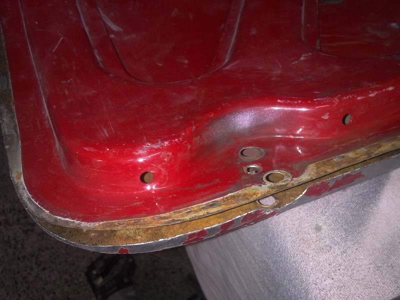

Zaczęło się niewinnie ... po odkurzeniu tyłu bagażnika klapy zobaczyłem małe ognisko korozji przy zagięciu rantu. Było jeszcze pod farbą więc myślałem,że jest małe i wystarczy oszlifować. Jednak nie ... pod rantem było więcej ... :neutral: CDN ...

Tiiiaaa ... mieli .... pod zagięciem blachy nie są malowane ... tylko po lakierowaniu całości te miejsca sikneli badziewnym woskiem co z biegiem czasu zesztywniał i wykruszył się w paru miejscach i nie wszędzie dotarł ... Jest to kolejne 100% skopane fabrycznie miejsce i wszystkim tam będzie gnić.

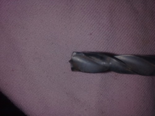

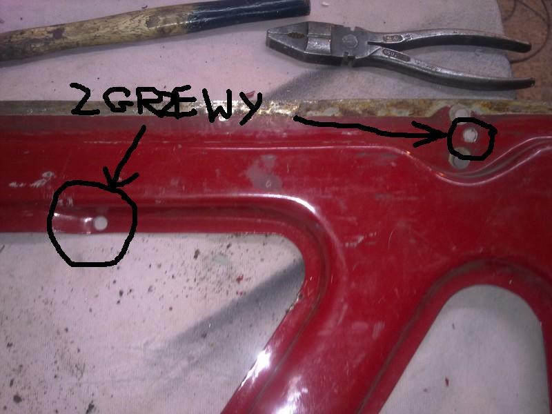

NAPRAWA :Zrób to sam... :wink: Po odgięciu rantów na około trzeba rozwiercić 4 zgrzewy. Do tego stosujemy specjalne wiertło/frez do zgrzewów.

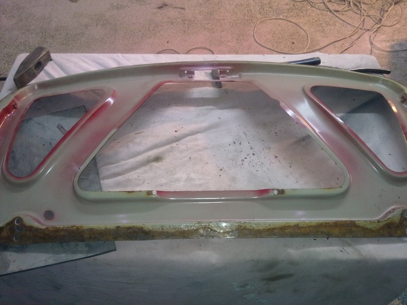

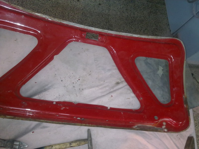

Po rozwierceniu można rozwarstwić dwa elementy ...

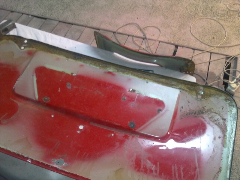

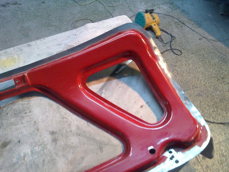

Oto co widzimy pod spodem ...
Trzeba usunąć rdzę ... :neutral: I zobaczcie gdzie są miejsca zgrzewów ... tak samo z lewej i prawej .

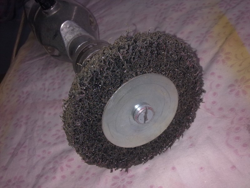

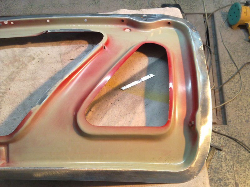

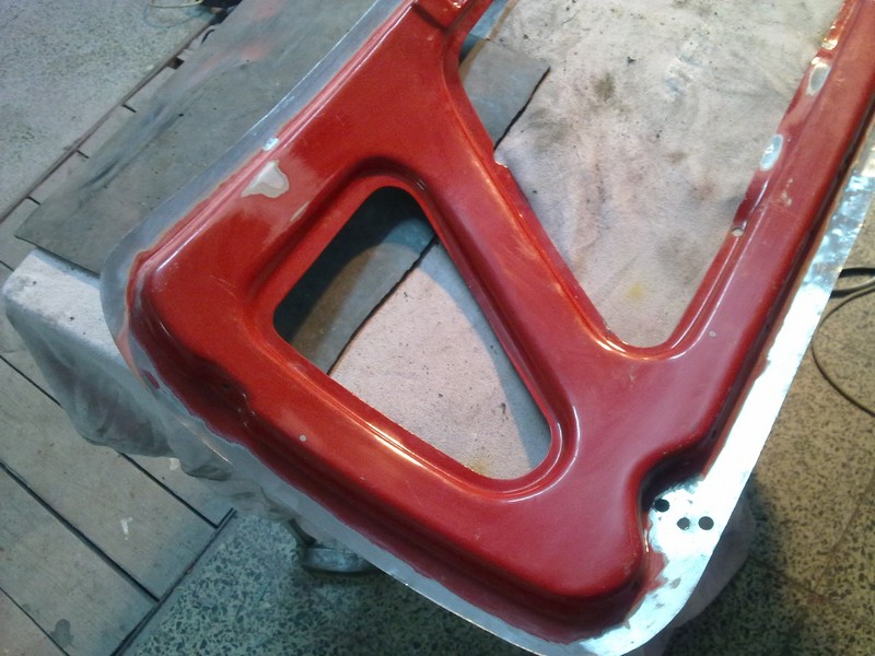

Do czyszczenia rdzy używam "czarnej baby" :grin: zbiera wszystko oprócz blachy ... idealna do tej pracy , można jeszcze tarczą drucianą na szlifierce kątowej lub tarczą lamelową .
czyszczone miejsca ...

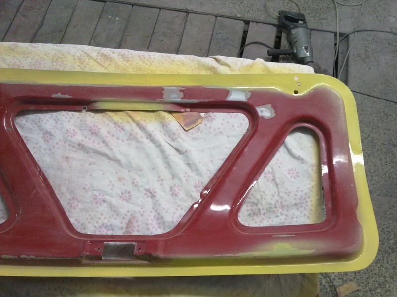

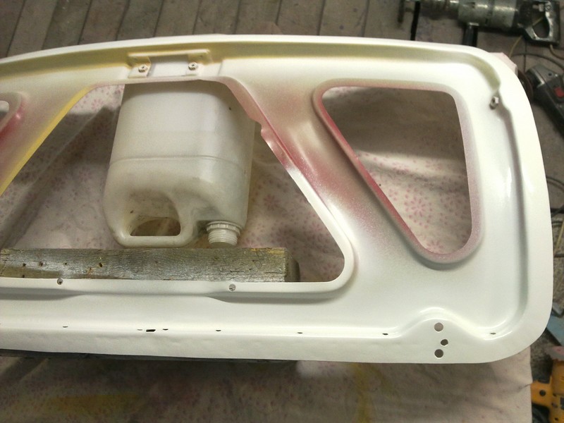

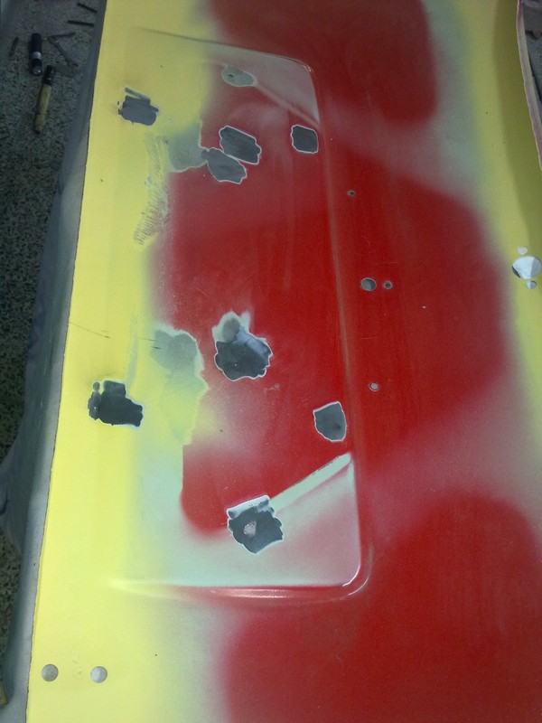

Na czysty metal położyłem podkład reaktywny (zamyka drobne punkty rdzy) .Przy okazji zaspawałem dziury po wkrętach od tablic (8szt) zostawiłem tylko dwie.
Podkład reakcyjny po wyschnięciu matujemy delikatnie drobnym papierem i szmatką matującą. Dalej położyłem podkład uni. Dam mu 24 h w kotłowni na uschnięcie :razz:
