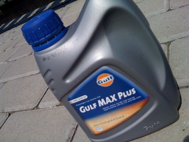

Witam!
Powrót do tematu...
Znalazłem taki olej Gulf MAX Plus 20W50. Firma zacna ... ale czy ktoś go stosował?
Czekam na opinie.
Powrót do tematu...
Czekam na opinie.
- GULF.jpg (88.85 KiB) Przejrzano 1713 razy

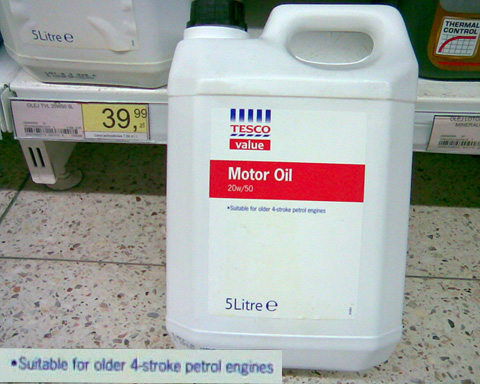

Re: Jaki olej najlepiej wlac?
Dziś natknąłem się na takiego oto rodzynka
5L za nie całe 4 dyszki ... super sprawa
- łolej
