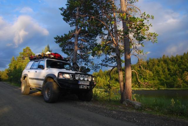

Chwilowo koncze to :) Ale na codzien to tym nie jezdzie, chociaz chcialbym codzien byc w miejscach w ktore mnie zabieral ....
Re: Mini Cooper SC Restomod
przyjemnie
to jest spora szansa że poznasz tu bratnie duszę jeżdżące Land Roverami :D
A JEEP to co!
:mrgreen:
Posty: 8182
albo range'ami
