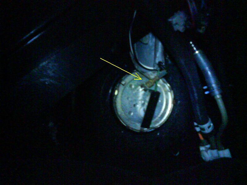

Wyśmiejecie mnie....ale i tak Wam powiem. Wygląda na to, że przyczyną było złącze na baku - lepiej działa jak oba kabelki są podłączone, a nie jak jeden sobie dynda :P Swoją drogą, od czego on? W każdym razie nie ma tego złego - dzięki całemu zamieszaniu odkryliśmy jakiś wyciek śmierdzący paliwem pod filtrem powietrza. Ogromne dzięki za pomoc :grin:

ale te przewody jak się nie mylę to tylko od wskaznika paliwa są (chyba że mnie ktoś sprostuje bo foto malo wyraźne)

Sry za słabe zdjęcie ale nie miałem jak inaczej zrobić. Jeśli to faktycznie kabel od wskaźnika poziomu paliwa, to będzie śmiesznie.

Mogę tylko potwierdzić to co widać na zdjęciu wygląda jak przewody od wskaźnika paliwa i na 99,9% mini są :)
Tak więc nie ma prawa mieć to najmniejszego znaczenia. Jak są wypięte to nie może działać Ci tylko wskaźnik

Może mu ten przewód jaką zworkę robił czy cóś.... Magia, Panie, magia....
