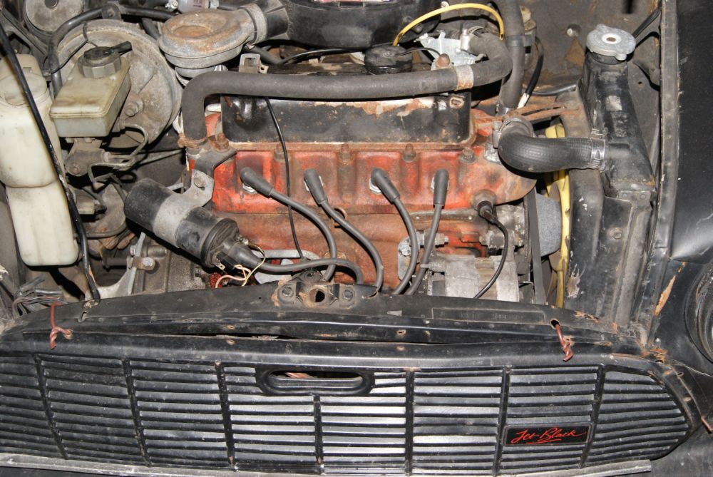

mam kolejne pytanie do was znawców;) możecie mi coś powiedzieć na temat tego silnika? niestety mam tylko takie zdjecie :cry:
Re: projekt jaś
piekne 1,3 z najprawdopodobniej gaznikiem z litrowki ( a przynajmniej puszka filtra powietrza jest z litra )

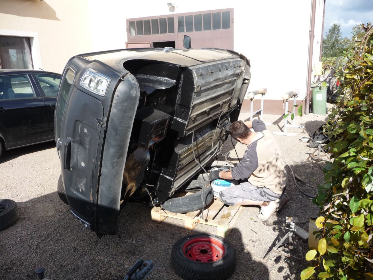

w sumie nie na temat, ale dotyczy 3 zdjęcia z pierwszego posta.
czy legalne jest wożenie auta na pace?
sadzik43
Posty: 179
Lokalizacja: Wadowice
Re: projekt jaś
Post autor: sadzik43 »
chyba nie no ale jak sie zmieścił to po co brać lawete :twisted:
Re: projekt jaś
ladunek to ladunek

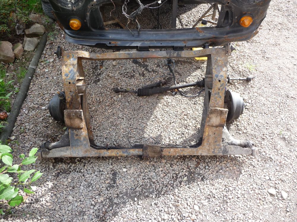

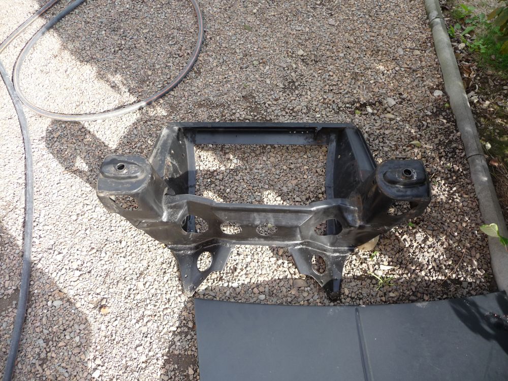

prace powoli idą do przodu. strasznie powoli rzekłbym.no ale co zrobić, zima idzie to nie ma sie gdzie śpieszyć.wzialem sie za rozbieranie zawieszenia choć zielonego pojęćia nie mam o mechanice. ale składać to bedize jakiś mechanik bo nie ma opcji :???: tak swoją drogą jak to będzie jeździło to cud :grin:
po oczyszczeniu nie jest taki tragiczny ale i tak do piachu

troche rudy

Re: projekt jaś
oska jak nie chce wyjsc i sie nie obraca to rzeczywiscie zardzewiala :)
wybijasz w dowolna strone pod warunkiem ze nie pociagniesz tulejki czy lozyska do srodka, mozesz nap...ac mlotkiem :)
wyjecie lozyska igielkowego jest dosc problematyczne, wiec jak cos to warto wyciagac wlasnie strone z lozyskiem

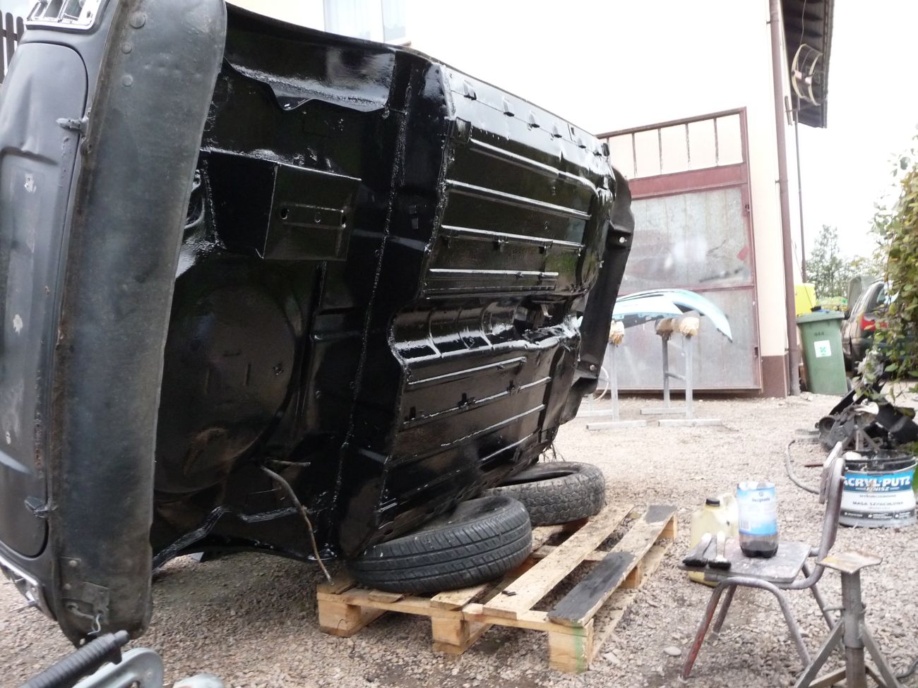

dwóch chłopa i mini na bok :mrgreen: szpachelka, "fioletowy murzyn", płyn do mycia silników, benzyna troche prądu i wio.
Re: projekt jaś
Jak widzę taką robotę to ręce składam do modlitwy facepalm

podłoga zdrowiutka, ale mam pytanie do was: macie jakas technike wkładania tylnego wachacza razem z tą "ośką" do ktorej przyczepiona jest gruszka? to za cholere sie tam nie chce zmieścic :mad:

a z tą zdrową podłogą to jesteś pewien? skoro reszta wygląda słabo to podłoga nie ma prawa być zdrowa :mrgreen:
