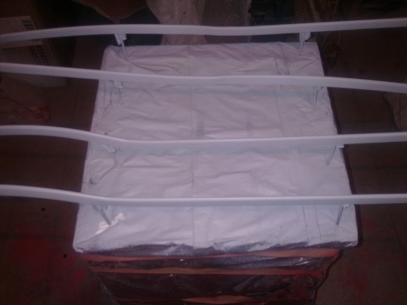

Mini sobie schnie ... została jeszcze kupa drobnicy do polakierowania i klapa tylna do poprawki ... malowałem ją pierwszą i mimo dwóch filtrów , przy drugiej warstwie coś plunęło i zrobiło sie kilka drobnych oczek .

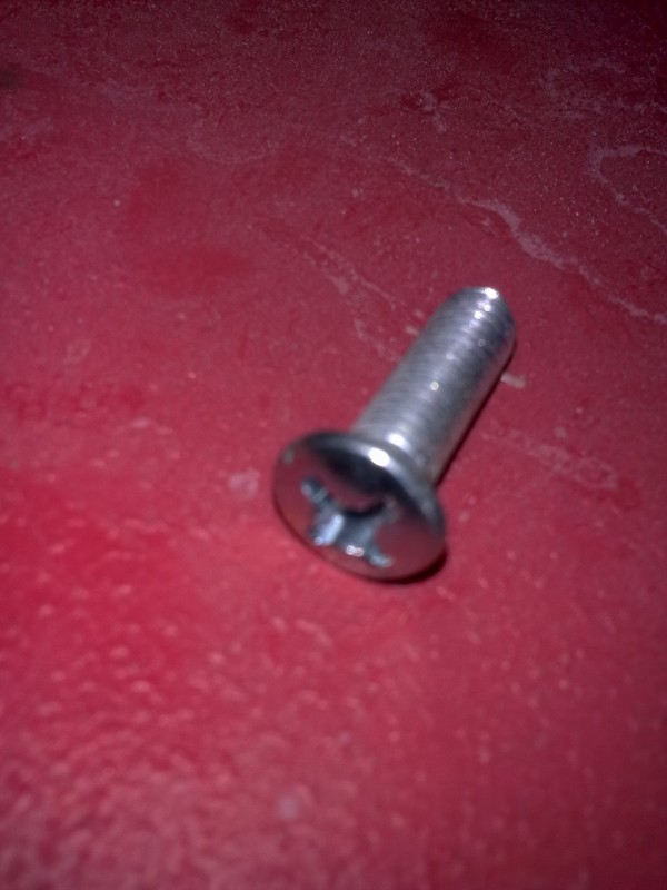

Daję nowe śrubki (stożkowo - soczewkowe) mocowania zawiasów tylnej klapy. Stare miały zardzewiałe gwinty. Oczywiście trzeba je polakierować .

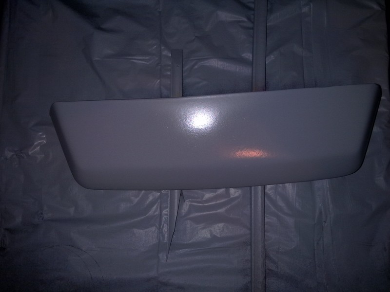

Oświetlenie na klapie i tylny wózek połatany , po piaskowaniu i w specjalnym podkładzie.

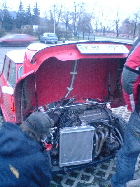

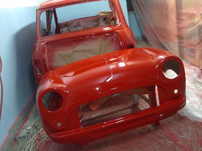

masz juz rozwiązane otwieranie flipa?
do przedniej części ramy przyspawałem zawiasy , flip z przodu ma zatopioną stalową sztabę i do niej mocowany zawias. Zapięcie zrobię z boków do A-paneli paskami ze skóry. nie wiem czy wystarczy. Mam w rezerwie sportowe mocowanie na spinki. Widziałem ciekawe zamknięcie flipa do A-panela , gościu sobie zamontował zamek z tylnej klapy innego auta otwierany linką ze środka auta.
W 2006 roku an IMM był starszy gość bodajże ze Szwecji, albo vanem albo travelerem. Wiele rzeczy w miniaku miał pomodzone i jedną z których utkwiło mi w pamięci, to mocowanie flipa stalowego - do a-panelu miał zamocowane zamki z ... miniakowych drzwi. a do samego błotnika ucha. W Bocheńskim v-tec'u gość miał coś co wyglądało jak zapięcia z butów narciarskich (o ile nimi nie były).
Saint pisze:W 2006 roku an IMM był starszy gość bodajże ze Szwecji, albo vanem albo travelerem. Wiele rzeczy w miniaku miał pomodzone i jedną z których utkwiło mi w pamięci, to mocowanie flipa stalowego - do a-panelu miał zamocowane zamki z ... miniakowych drzwi. a do samego błotnika ucha. W Bocheńskim v-tec'u gość miał coś co wyglądało jak zapięcia z butów narciarskich (o ile nimi nie były).
z tego co pamiętam, Maciej z Bochni zastosował właśnie dobre zapięcia z butów narciarskich
mała strzałeczka po lewej stronie pokazuje fragment
można na skobel i kłódkę ... :mrgreen:
ps. ta fotka przypomniała mi ,że jeszcze muszę wykończyć flipa od spodu ... przejdę sie na przystań jachtową do jakiegoś majstra :smile:

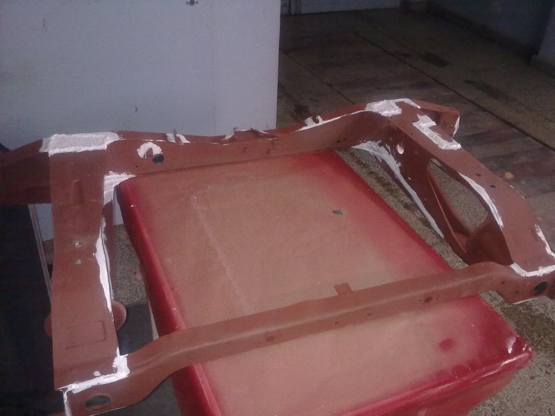

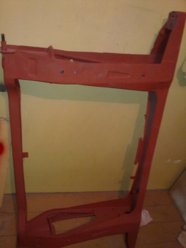

Wózek gotowy do malowania, trochę go uszczelniłem i zabezpieczyłem spawy. Maskownice od środka wyczyszczone , pomalowane BRUNX'em , podkładem i farbą , z zewnątrz jeszcze podkład. Maskownice będą przyklejone szczeliwem a nie na zapinki.
