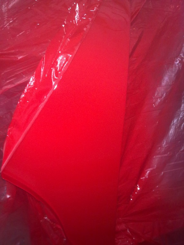

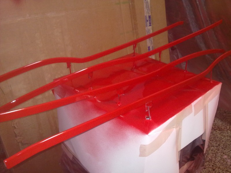

dziś malowałem ...
dalej ...

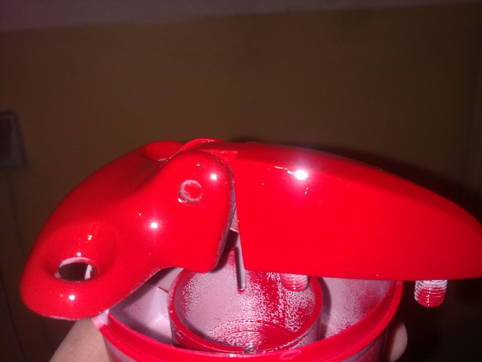

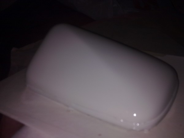

pomalowałem jeszcze raz Apanel bo poleciał zaciek i tak było szybciej niż polerowanie go.

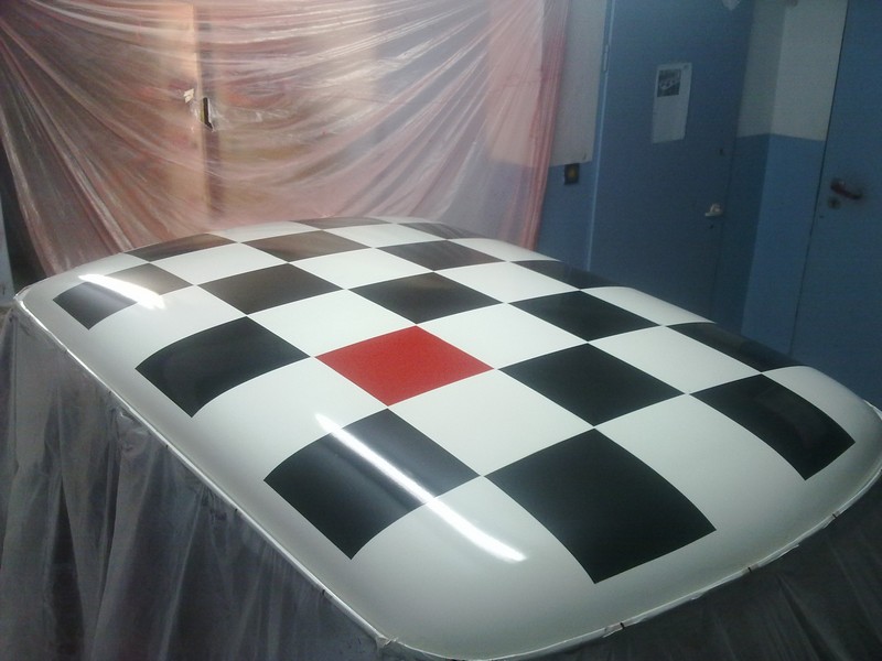

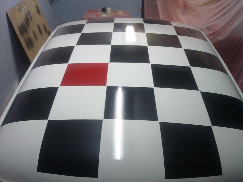

dziś robiłem dach ... tak to wyszło ... jeszcze trzeba wyrównać powierzchnię i jeszcze raz klarem aby wygładzić krawędzie kolorów.

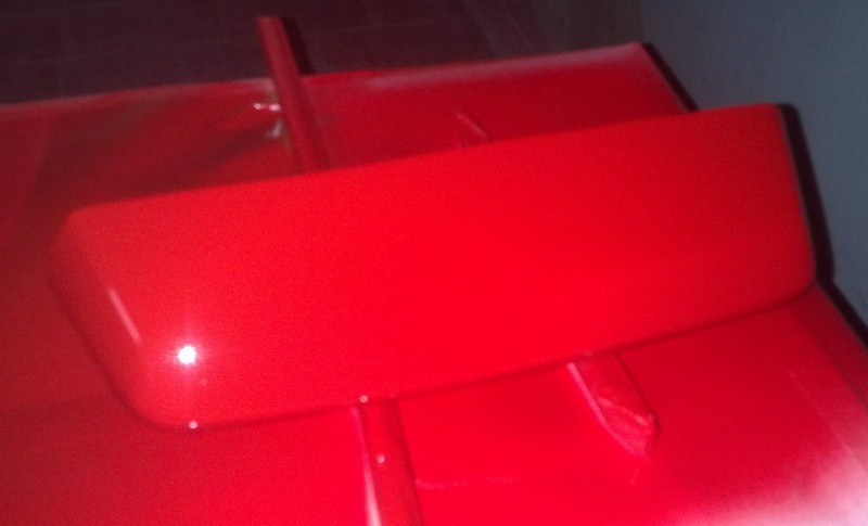

i lustereczko ...
ooo łamigłówka - znajdź element nie pasujący do pozostałych :)

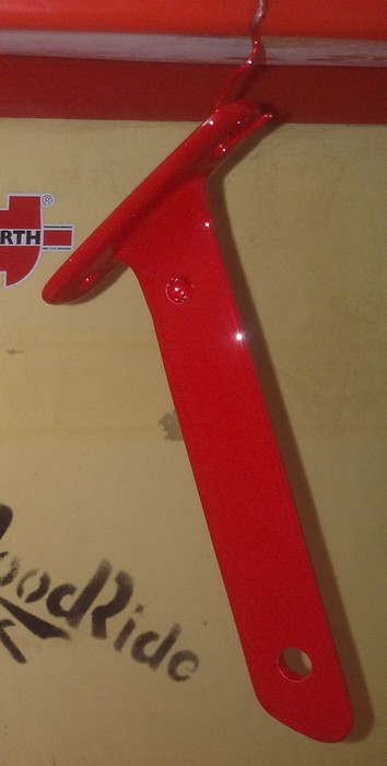

farby zabrakło ... facepalm

Bardzo fajnie ta grafika na dachu wygląda i przez ten jeden "inny" czerwony kwadrat jest bardzo stylowa :-) Lubie to!!!
ps. ja miałem taki pomysł na dach gibkiego pomidora :-P
Pozdrawiam i niecierpliwie czekam na efekt końcowy:-) Powodzenia!!!
