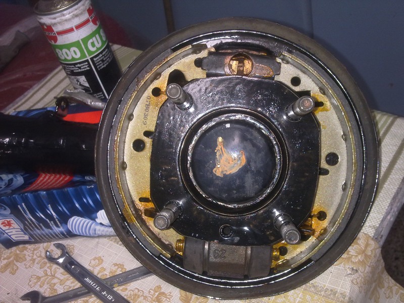

Odnowiłem tylne wahacze , hamulce , przekładnię kierowniczą (nowa oś ,łożysko, szczęki, przewody, gumy, końcówki kierownicze)

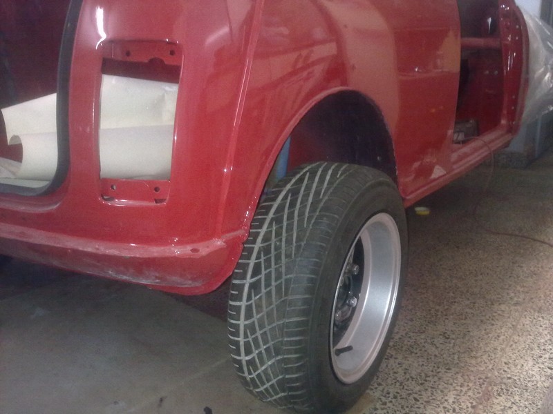

Na nowych gruszkach stoi jak terenowy facepalm ... założę hi-low'y na tył :cool:
facepalm .......... :grin:
